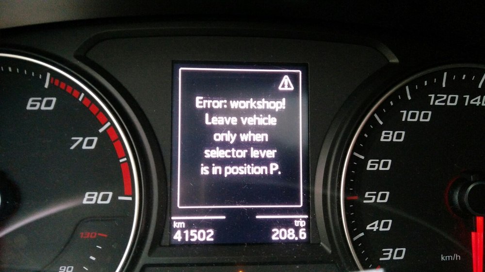

  9. שלום לכולם, אני חדש בפורום ואשמח מאוד לעזרתכם. ברשותי סיאט לאון FR 2014 DGS7 לאחרונה התחילה להופיע על צג המידע שברכב שגיאה, שלכאורה הרכב "מייעץ" לי להכניס ל P בכל פעם שאני רוצה לעזוב את הרכב(מצ"ב תמונה למטה). השגיאה צצה באופן רנדומלי, וגם נעלמת לפעמים לאחר כמה התראות. מיותר לציין שההתראה צצה גם בעת נסיעה ולא רק כשאני פותח את הדלתות. חייב לציין, שלא מורגשת שום בעיה מצד הרכב בעת נסיעה בכל שלב שהוא. משיטוט בפורומים בעולם הבעיה די מוכרת. הייתי במרכז שרות של צ'מפיון, ואמרו לי שצריך להחליף את כל מכלול הגיר(הוצאה לא קטנה). האם מישהו נתקל בבעיה? האם זה בסדר להמשיך לנסוע עם השגיאה? אשמח לשמוע פתרון על סמך ידע ונסיון עבר תודה רבה חברים
