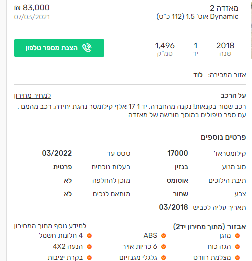

מישהו מוכן להסביר לי את ההיגיון במודעה הזאת?

אבל המחיר עדיין מוגזם לא? -
מאזדה 2 דינמיק 2018, 17 אלף קילומטר, נקנה מחברה, אבל מפורסם כיד 1. זה לא אמור להיות יד 2 כבר? בכל מקרה המחיר הוא 83 אלף. וכל מחירון שבדקתי זה לא עובר את ה70. יותר באיזור ה66. מה אני מפספס?
