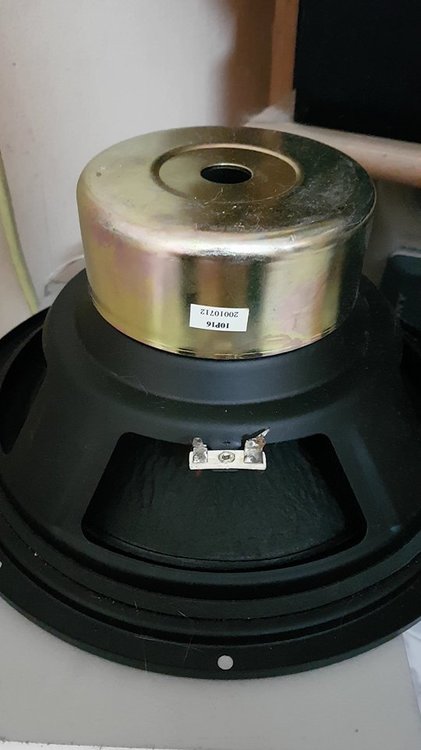

  2. כמו שכתבתי, הרמקולים הקדמיים יוחלפו בזמן הקרוב. אם ימותו-יוחלפו יותר מוקדם) בינתיים, מחר כנראה אחליף HU ליותר נורמלי (אם כי ישן), LG LAC6900N. נראה אם הרעש ממשיך, אם כן אלך לפי ההמלצות בפורום. שאלה נוספת-יש לי רמקול שנאמר לי שהוא בא מסאב לרכב, אך לא בטוח. לא רשום עליו כלום, אין מידה. אפשר לפי מראה חיצוני לדעת אם הוא של רכב או ביתי כלשהו?
