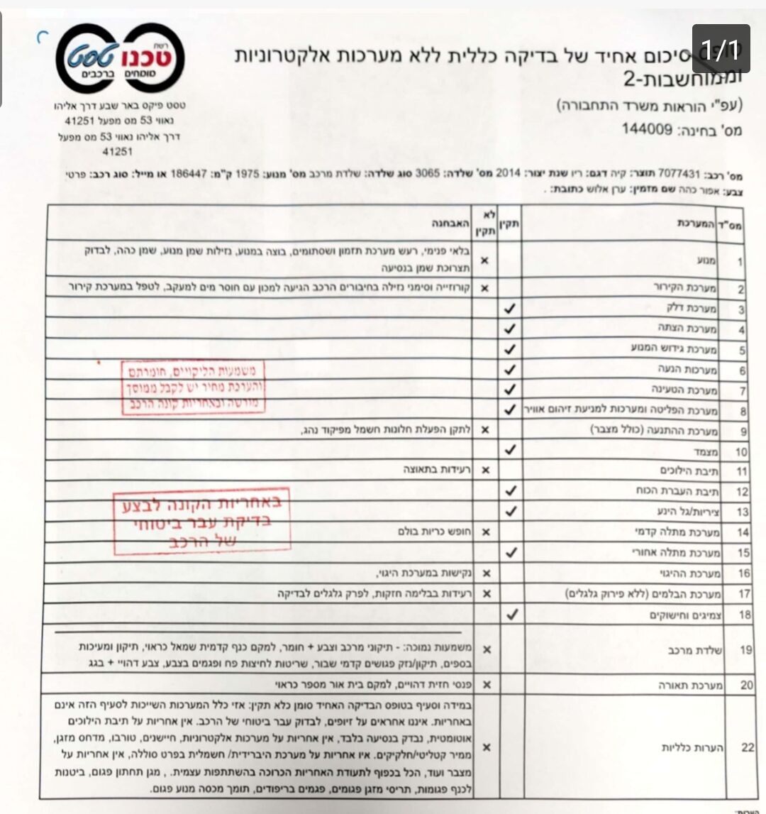

  18. מעלה לכאן את טופס הבדיקה של טכנוטסט על קיה ריו 2014 במחיר של 20 אלף... אשמח לחוות דעת והאם כדאי להמשיך בתהליך הקניה. תודה מראש.
  19. בוקר טוב. אכניס אותו היום לבדיקה בטכנוטסט לקבל מצב על הרכב. הבנתי שחשוב להתמקד בתוצאות של מנוע, גיר, בלמים... האם יש עוד דברים שחשוב לבדוק ברכב אחרי הבדיקה. תודה רבה

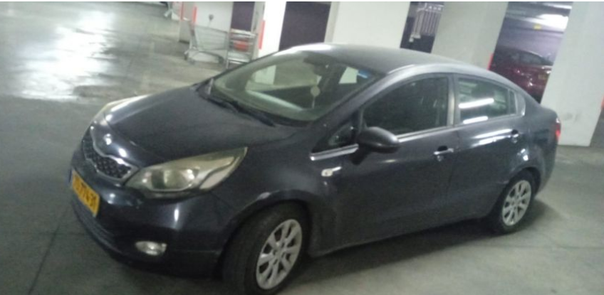

  20. האם המחיר 22 אלף (ביחס למחירון ולמצב בשוק) נראה מקובל ומתאים עבור רכב עם הנתונים של קיה ריו שכתבתי למעלה או שיש עוד מקום למשא ומתן. תודה
  21. האם אפשר לפרט למה דווקא בריו ומה היתרונות שלו לעומת המאזדה 2 ובכלל. תודה

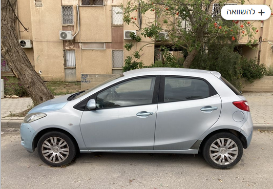

  22. צריך מאחורה מקום לכסא אחד גדול ועוד כסא בוסטר ועוד מקום אחד באמצע לילדה בת 9 חשוב לי שהרכב ימשיך איתי לפחות 3-4 שנים קדימה. תודה. אפשרות א: מאזדה 2 2010 דינמיק יד 2 עם 125 אלף קילומטר קיה ריו 2014 יד 2 185 אלף קילומטר
  23. הרכב הוא יותר בשבילי ( לפעמים עם 2 ילדים מאחור) לנסיעות בתוך העיר ירוחם או 20 דקות לכל כיוון (משאבי שדה) כרגע מצאתי שתי אפשרויות ואשמח להכוונה והמלצות מה עדיף יותר, והאם כדאי להכניס למכון בדיקה לפני קניייה את הרכבים קיה ריו LX 2014 יד 2 קילומטר : 185000 במחיר של 22 אלף מאזדה 2 שנה 2010 יד 2 קילומטר: 125000 במחיר 22 אלף תודה מראש.
