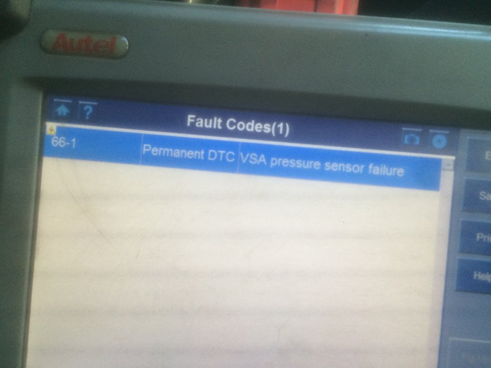

  11. מה אומרת התקלה? ​זה לא ממוסך מורשה הונדה, תודה לעוזרים.

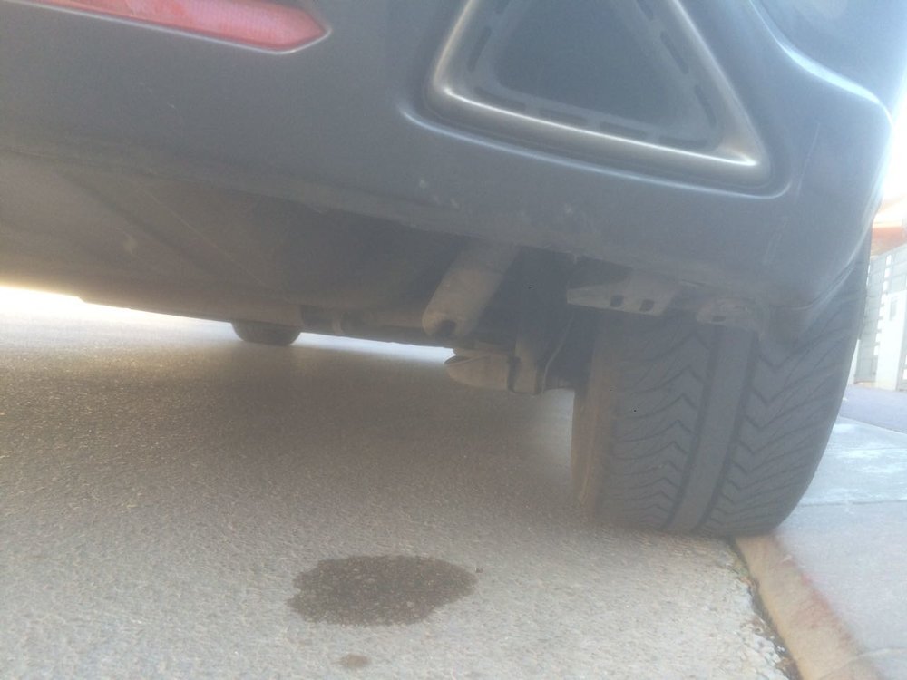

  12. לא עובד ניסיתי ואין קשר ללחץ האוויר ותוך כדי בדיקה חיצונית זה מה שגיליתי מצד ימין למטה ליד האגזוז יש צינור שיש בו חור שנוזל משם נוזל, זה תקין?

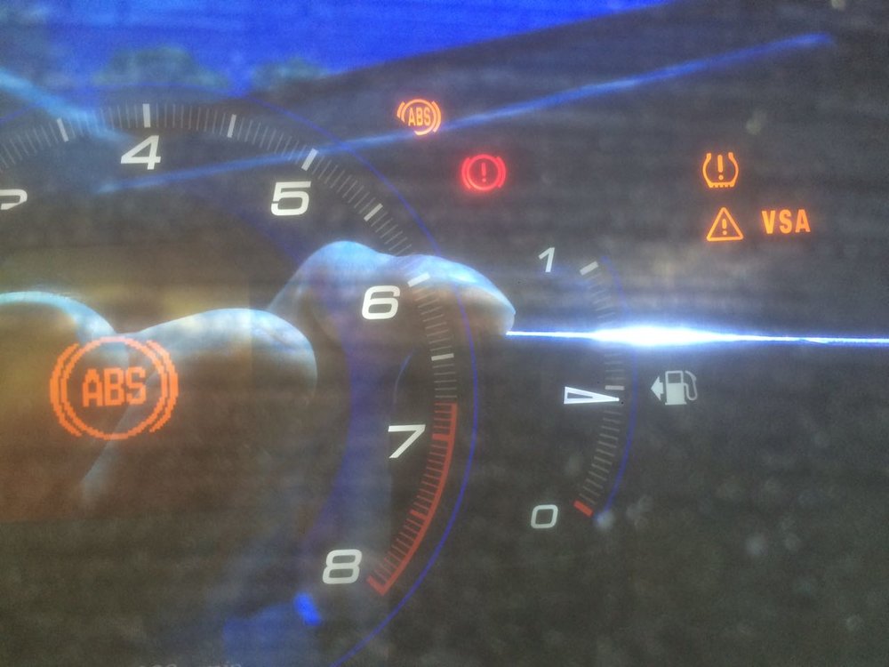

  14. שלום לכולם, אני חדש כאן ואשמח לעזרתכם האדיבה. ברשותי הונדה סיוויק שנת 2009, לאחרונה בתחילת נסיעה נדלקות לי מנורות vsa ,airbag וסימן קריאה בתוך עיגול. צירפתי תמונות שתוכלו להסתכל. כשכיביתי והדלקתי את הרכב זה נעלם ואז לא חזר תקופה. אבל אתמול לאחר תקופה ארוכה שזה לא קרה הנוריות האלה נדלקו בתחילת הנסיעה והן חוזרות בלי להיפסק בכלל. יש לציין שלדעתי הבלמים שלי לא במיטבם ובזמן נסיעה על מהירות גבוהה ההגה היה רועד. שמעתי על כך שזה אולי קשור למערכת היציבות ובאמת אני מרגיש שהרכב לא יציב אך מה הסיבה שזה בעבר היה נעלם לגמרי ועכשיו זה לא משחרר? מה עושים? אשמח לתגובה ממישהו שמבין באמת. תודה רבה
