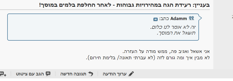

  1. הי אדם. לא יודע אם ראית, אך הגבתי לך שאשאל ואעדכן (פשוט בטעות העליתי את התמונה כתגובה כללית ופעם אחת כתגובה המיועדת אליך).
  2. הרעידות כלל לא מורגשות בזמן נסיעה (הרגל על הגז ) הן מורגשות רק בעת שימוש בבלמים. בעת לחיצה ההגה מתחיל לרעוד, ובשלב כלשהו מפסיק (לפני העצירה המוחלטת). לא עברתי שום 'תאונה' או 'בלימת חירום' (שלא נדע..), מקס' האטה מהירה, אבל לא בלימה של עוד שניה פגיעה..
  3. אני אשאל ואגיב פה, ממש מודה על העזרה. לא מבין איך ומה גורם לזה (לא עברתי תאונה/ בלימת חירום).
