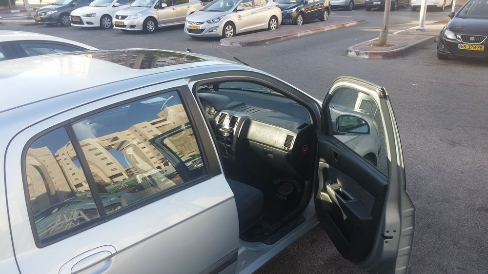

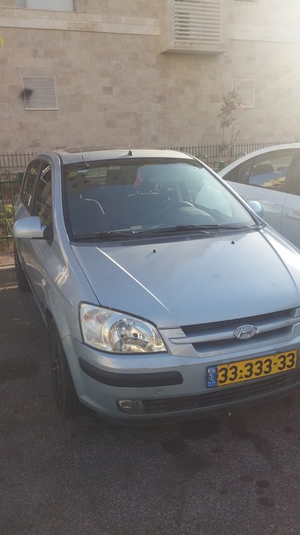

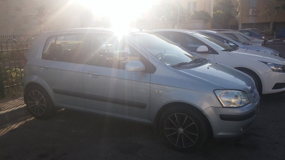

  13. היי חברים, לפני שנה וחצי רכשתי את הרכב כשהייתי באמצע שירותי הצבאי והיום עם הכניסה לקבע הגיע הזמן להיפרד ולהתקדם אז מה בתפריט? יונדאי גטס שנת 2005, דגם GLS המוכר והאהוב במנוע 1600! *שימו לב שזוהי לא גרסת ה-1350 הבזבזנית של הגטס. הרכב מאובזר בג'אנטים יפים וסאנרוף שמשדרים מראה ספורטיבי. הרכב יד 04 ברישיון (יד 5) ונסע כ-179000 ק"מ. הרכב מגיע עם מערכת שמע בשווי כולל של כ-3,500 ש"ח (הכולל סאבוופר, רסיבר, רדיו דיסק ו-2 קומפוננטים הכל מקורי של Pioneer). לרכב טסט עד סוף אוקטובר 2017. הרכב טופל במסירות, טיפול אחרון שנעשה ברכב באוקטובר כלל: החלפת 2 צמיגים אחוריים שהגיעו עם הרכב (היו משנת 2010). הקדמיים אגב שניהם משנת 2014 ואמורים להספיק לכם לשנתיים. החלפת שמן ופילטר שמן החלפת פילטר מזגן החלפת נוזל קירור החלפת פלאגים החלפת ווישרים (לקראת החורף..) כל הטיפול נעשה עם חלפים שהוזמנו מיונדאישופ והוחלפו כחלק מטיפול שנתי על ידי אסף התותח מכנופיית הטיפולים השוטפים. הבעיה היחידה שתמצאו ברכב היא בעיה במערכת EBD (עליה ניתן לקרוא כאן). אישית ככה קניתי את הרכב, לא הרגשתי בחסרונה אף פעם ולכן לא תוקנה. לרכב אין בעיות מכניות כלל ואין צורך ביישור קו. הרכב נשמר וננהג בעדינות, טופל בזמן ואין לו ליקויים נוספים. קצת תמונות: אם מעוניינים בתמונות נוספות של המערכת וכו' אשמח לצלם. המחיר עבור הרכב 13,000 ש"ח ואיני גמיש, למעוניינים שלחו הודעה פרטית ואשיב לכם בהקדם. הרכב נמצא בחולון.
