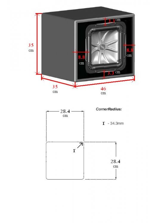

אני חושב שהבנתי את ההבדלים, יש שני סוגים של תיבות אטומות שמתאימות לסאב הזה. 1.תיבה אטומה מינימלית (26 ליטר ומשהו) 2.תיבה אטומה מקסימלית(56 ליטר) רק שלגבי המידות של התיבה של ה-56 ליטר אין מידות באתר! מה שהתקשתי להאמין בו זה איך יכול להיות שלקיקר L7 יכולה להיות תיבה כל כך קטנה !(26 ליטר) וכשמצאתי את התמונה הזאת הבנתי שאכן קיים הדבר!
עכשיו באמת שאני לא מבין מה הולך פה! במיוחד אותך אני לא מבין, אתה הרי בנית תיבה בשביל ה-L7 ואמרת שהיא 56 ליטר! אים כך אז לפי איזה מידות עבדת? http://www.carsforum.co.il/vb/showthread.php?t=104453
מה נו?????זה לא פותר לי כלום! אין סיכוי שבעולם שהתיבה בשביל קיקר L7 אכן 30 ליטר! זה או המידות לא נכונות או שאני לא מבין פו משהו.
כן,בהנחה שהכנסתי את הנתונים נכון אז יוצא 30 ליטר משהו כזה.
טוב אנשים עזבו אותכם השוואות בין התיבות של הסאבים, לא משנה. מה שמעניין אותי זה המידות של ה-L7! אז אים מישהו כאן יכול לאמת את המידות הללו לגבי תיבה אטומה של קיקר ה-L7: panel a:13*13 panel b:13*11.5 panel c:11.5*11.5 תודה!
אני לא יודע זה או שאתם לא הבנתם אותי בכלל או שאני אותכם! אני בכלל לא מתעמק בנושא , עשיתי את ההשוואה בגלל שראיתי תיבות של הקומפויארים שעשויים לפי הוראות הייצרן ונאמר לי שהנפח בליטרים הוא 28 ליטר, וזה גם מה שנאמר באתר הייצרן! ואני עשיתי את ההשווה בגלל שהתיבה של הקומפויאר היא מאד קטנה ונוחה בבאגא'ז ורציתי לראות איך תיהיה התיבה של ה-L7 לעומתה מבחינת מקום בבאגא'ז אז ניכנסתי לאתר הייצרן ונדהמתי לראות שמידות הפלטות יותר קטנות אבל הנפח בליטרים יותר גדול! זה בדיוק מה שאני לא מבין! אים יש מישהו שיודע שיסביר. תודה! ולגבי דברי MJ01 : גם אני ללא שום קשר חושב שמבחינה הגיונית ההבדל בנפח הוא פונקציה של ההספק של הסאב.
לא ממש הבנתי את הקשר של הנתונים האלו והגרפים לבניית התיבה שבשביל בניית התיבה עפ"י המלצות הייצרן יש את המידות לא? והמידות האלה מתארות אורך וגובה של כל פלטה: a;b;c אז איך זה שהמידות של הקומפויאר יותר גדולים והנפח יותר קטן? ישנם הרבה אנשים שבנו עבור הקומפויאר תיבה של 28 ליטר ועבור ה-L7 תיבה של 56 ליטר עפ"י המלצות הייצרן! מידות לתיבה אטומה של L7 (אינצ'ים): panel a:13*13 panel b:13*11.5 panel c:11.5*11.5 יוצא 56 ליטר! מידות לתיבה אטומה של compVR (אינצ'ים): panel a:14.5*14.5 panel b:14.5*11 panel c:13*11 יוצא 28 ליטר! האים בניתם עפ"י המידות האלו? מצרף מידות של תיבה אטומה מהאתר של קיקר עבור ה-L7:
