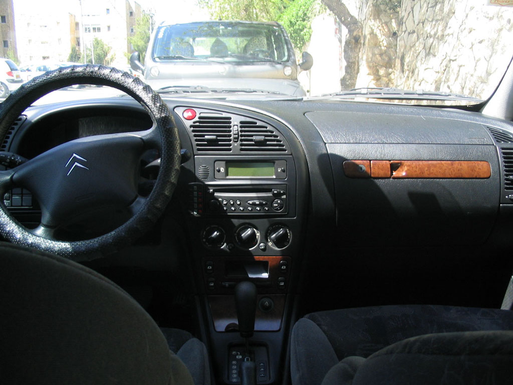

  5. במצב מכאני וחיצוני מצוין. שמורה ומטופלת. הדגם המפואר (Exclusive), חיישן גשם, חיישן רברס, בקרת אקלים, מחשב דרך. אפשרות החלפה עם קסנטיה 1800. מחיר מחירון- 58,000 ש"ח. טלפון: 052-8592828 גיא
