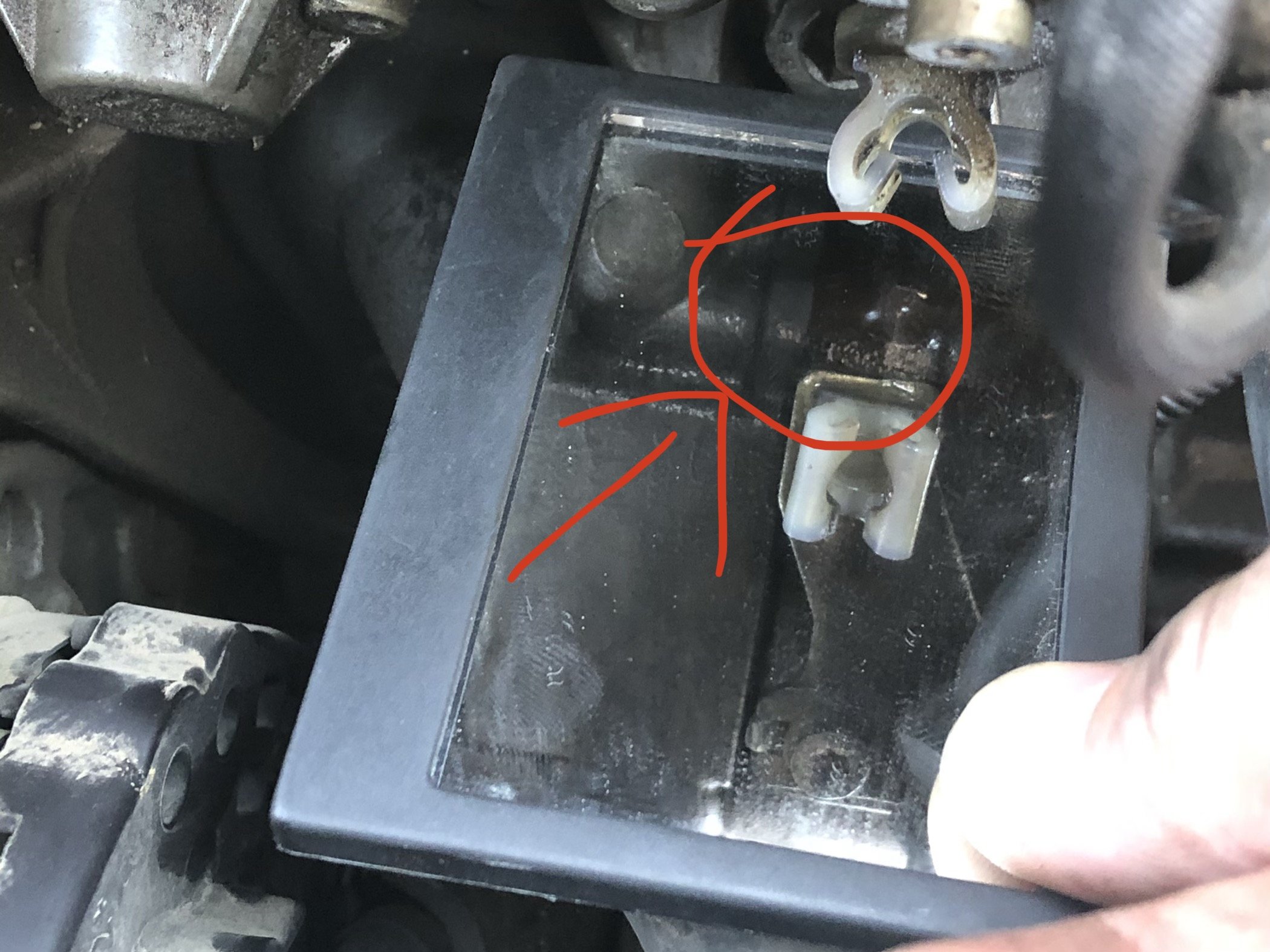

  3. האוטו מניע לי רק עם ספריי אתר וכמות יחסית גדולה. יש מצב בגלל שיש נזילה קטנה מהמשאבת דלק?!?! ( לפי התמונה זה באזור של האטם) 1) מה עושים מחליפים לחדשה או שמנסים להשיג אטם חדש? 2) אני יכול לפרק את המשאבה בשביל לשים אטם חדש או שרק במוסך? *מצורפת תמונה של הנזילה מהמשאבה*
