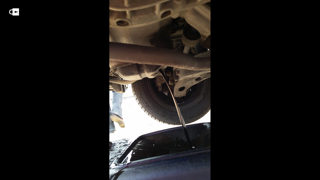

  4. טיפול 90K לסיריון 2007, תודה לאסף ושני שבאו עם ציוד מקצועי, טיפלו, החליפו, ניקו, בדקו, הסבירו ולא נתנו לי ללכת עד שאדע כל פרט ועד שהם יהיו בטוחים ב100% שהכל פיקס כמו חדש. היה פשוט כיף גדול. מקווה להתראות עוד לפני הטיפול הבא, ללמוד, לחוות ולעזור. הטיפול כלל החלפה של: שמן מנוע, שמן גיר, פלאגים, נוזל קירור, פילטר אויר ופילטר שמן. בורג ריקון שמן מנוע פילטר שמן מנוע פתיחת הפילטר החלפת נוזל קירור השמן הישן..
