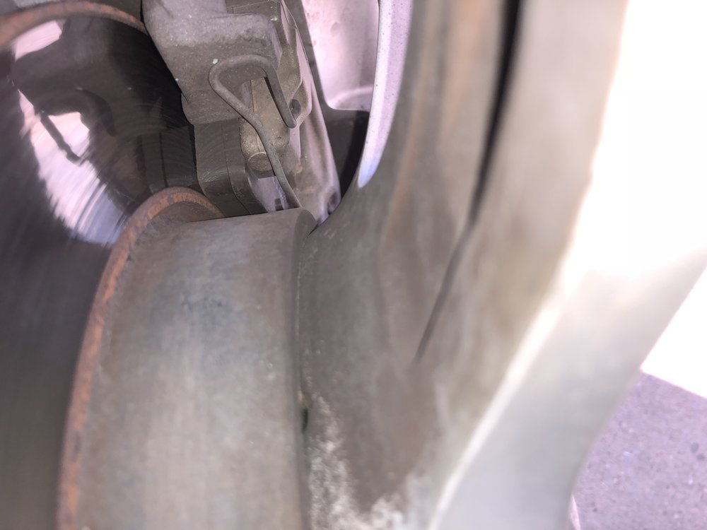

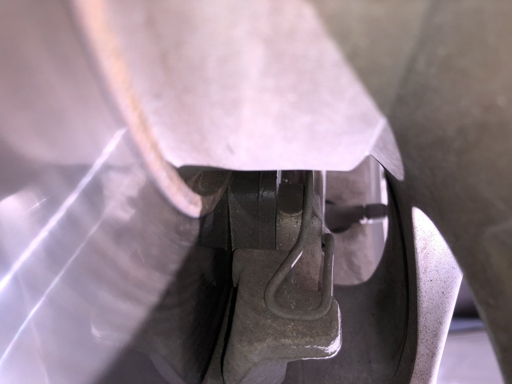

התמונות צולמו לפני כשנה. כעת אני צריך לעשות בדיוק טיפול ואכן יש צורך בהחלפת הרפידות. הבעיה נשארה אותה בעיה (רעש). אבדוק לגבי הצלחות מה ניתן לעשות (החלפה/חריטה). לגבי הרעש - אני מנסה להבין מה אני אמור לבדוק/לראות כשהרכב על ליפט בציריות/מיסבים? אני מנסה לא לתת למוסך ״לנחש״ מה הבעיה ולהיות יותר מפוקס. בטיפול האחרון המוסך המליץ לבצע כיוון פרונט כדי לפתור את הבעיה - כיוון אכן היה נדרש אבל לא היה קשור לבעיה... -

תודה על התגובה חבר. הרעש הוא עמום כזה ואכן לא קורה בזמן בלימה. תודה על הכיוון. תוכל לפרט לגבי הציריות והמיסבים בהקשר לרעש? שאלה נוספת - לגבי הצלחות - מדוע יש להחליף? שואל בשביל ללמוד ולהבין. האם יכול להיגרם איזשהו נזק בהשארתם? שמעתי פעם שיש דבר כזה חריטה לדיסק במקום החלפה. האם מומלץ? -

היי חברים, אשמח לעזרתכם בעניין. מאזדה 3 2009 הצורה החדשה, 150,000 ק״מ מטופלת לפי הספר. כבר מעל לשנה - יש לי תופעה שלא הצלחתי להבין אותה. כאשר הרכב עם 3-4 נוסעים (כשאני נוהג לבד - לא קורה), כאשר נוסעים בעליה ומבצעים פניה למשל בכיכר במהירות 15-20 קמ״ש ולפעמים פחות, ישנו מעין צליל חד עם טון קבוע (כאילו שמישהו העביר אצבע רטובה על שפת כוס קריסטל). אני לא מצליח להבין מאיפה הצליל הזה מגיע אבל הוא נשמע דיי חזק בתוך הרכב. לא מדובר על רעש חריקות של רפידות+אבק. לא מדובר על רעש של נקישות או דפיקות. טיפול שגרתי, החלפת צמיגים, כיוון פרונט - דברים שהייתי צריך לבצע ללא קשר - לא פתרו את הבעיה. הסתכלתי על הצלחות בגלגלים ונראה שיש לכולם שפה בולטת של קצת יותר מ 1 מ״מ עם חלודה בבליטה. יכול להיות שזה מקור הרעש? כשאני מנסה לשחזר את הבעיה עם מוסכניק שיושב לצידי אני לא מצליח (חוק מרפי/חסר משקל כולל ברכב). מה יכולה להיות הבעיה?
