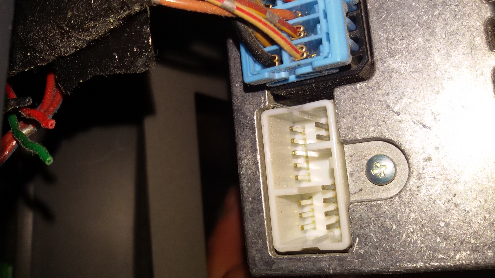

  4. בקשר לפירוק של הטייפ בכדי להגיע אליו יש שני פלסטיקים כסופים שבנויים לאורך כל המערכת של הטייפ והמיזוג שמוחזקים באמצאות קליפסים כדי לפרק אותם אחד אחד צריך להתחיל מלמטה כדאי להעזר במברג ישר דק ולשחרר אותם בעדינות מהקליפסים ואז מגיעים להברגה של הטייפ, 4 ברגים והטייפ נשלף לפחות ככה זה אצלי , (אני לא יודע איך זה אצלך?) אני אצטרך לראות אחכ איפה אני תופס את הקופסה מאחור ואיך אני מעביר את הכבל לפרונט אני אשלח לך קישור ... (סוזוקי sx4) אולי יש וידיאו דומה לדגם שלך ... https://www.youtube.com/watch?v=3T6TvGeR_rI
  5. ותגיד ... מהתמונה ששלחת... הפלאג הלבן לכניסה של ה changer הצד השני השחור לקופסה ומהקופסה rca לחיבור פלאפון ? ומאיפה אתה מוציא את הכבל דרך התא כפפות ?

  8. גם אני חשבתי שהכבל יתאים , הזמנתי מקנדה את הכבל אבל מסתבר שהוא לא מתאים אני צריך כבל עם פלאג כמו שתיארתי בתמונה למעלה...
  9. nadiberk
    כבל aux לסוזוקי sx4 2011
    הזמנתי את הכבל, מסתבר שזה לא הכבל המתאים הפאלג הלבן לא מתאים. קטן מדי ...
  10. זקוק לכבל aux לסוזוקי sx4 מודל 2011 המערכת מקורית שלא מגיעה עם שום יציאה מצורפת תמונה של החלק האחורי של המערכת עם כניסה למחליף דיסקים תודה מראש ...
  11. זקוק לכבל aux לסוזוקי sx4 מודל 2011 כידוע הרכב מגיע עם מערכת מקורית ושום יציאה. רק cd מצורף קובץ תמונה של הכניסה של הפלאג ... תודה מראש
