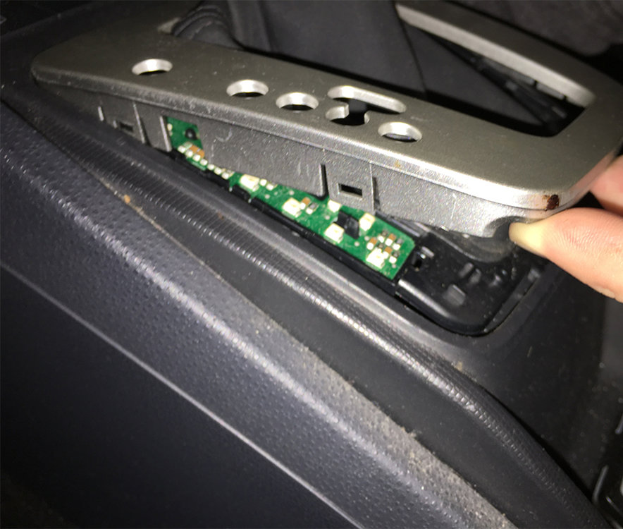

  1. אז ככה , יש ברשותי סיאט איביזה 1.2TSI ספורט שלוש דלתות 2011. לפני כחודש הייתי במוסך מורשה של סיאט על נורית מנוע בלוח שעונים שנדלקה לי (באופן קבוע - לא מהבהבת) - הם טענו שהלך לי החיישן למדה אחורי והחליפו לי אותו במחיר די גבוהה. כעבור חודש בדיוק נדלקה לי הנורית מנוע בשנית, הפעם חיברתי את המחשב שיש לי בבית שסורק בעיות ברכב ומה שהוא רשם לי זה "אין פעילות במעגל חיישן חמצן 2 בצד שמאל". ** אני לא יודע אם יש קשר אבל הוא רשם לי ליד הכותרת של הבעיה P0140 עכשיו יש לי כמה שאלות: 1. איפה נמצא החיישן חמצן 2 בצד שמאל, מקדימה או מאחורה? 2. האם זה אותו חיישן שהם החליפו לי ושוב הוא נהרס/התנתק? 3. כמה חיישני חמצן יש בכלל בסיאט איביזה כמו שלי? 4. האם הבעיה יכולה להיות אולי שהחיבור השתחרר, ואם כן איך אפשר לבדוק את זה? קבעתי תור למוסך שוב בלי קשר, אבל אני מעוניין להגיע לשם עם קצת ידע אחרי הבדיקה שאני עשיתי עם המחשב שיש לי בבית. תודה רבה לכול מי שעוזר, וחג שמח אנשים!

  4. אהה הבנתי, מעולה אז אני מבין אם ככה שאמור להיות שם תאורה שזה כבר מנחם. ומאה אחוז אני אפרק ואבדוק אם הקונקטור מחובר. סתם לידע כללי, איזה עוד מידע הקונקטור הזה יכול להעביר חוץ מתאורה אם אתה אומר שזה לא קשור לתצוגה שליד הלוח שעונים - ששם הוא כן מציג את ההילוך הנוכחי במסך.

  6. אדם קודם כל תודה על התגובה, יש לך מושג איך אני פותח את זה בלי לשבור שום קליפס? חיפשתי ביוטיוב ולא מצאתי מדריך. אגב אם הקונקטור לא היה מחובר אז גם לא הייתי רוצה את זה בתצוגת מסך שליד הלוח שעונים לא? או שזה לא קשור אחד לשני? ומה הבעיה לגבי הלדים המולחמים לא הבנתי?
  7. תודה על התגובה. בדקתי, נראה שהפיוזים תקינים - בדקתי ע״פ ספר רכב מה מגיע לידית ההילוכים.

  9. יכול להיות, אבל לא יודע זה נראה לי מוזר שהכל שם דולק בלד אדום ופתאום זה מפסיק באיזור ההילוכים. אגב ראית את התמונה ששמתי? כי רואים שם בבירור את הלדים (הקוביות הלבנות) על המטריצה הירוקה. או שאני טועה?
  10. שלום לכולם, אני חדש פה והבנתי שהפורום הזה מעולה ויכול לעזור! אז ככה, רכשתי סיאט איביזה 2011 3 דלתות הילוכים אוטומטית. עכשיו שקניתי את הרכב לא שמתי לב שבידית ההילוכים R D N ... לא היה תאורה מתחת שמעיד על איזה הילוך אני נמצא. אז החלטתי לפתוח את הפלסטיק הכסוף מסביב למוט הילוכים וראיתי שאכן מתחת לאותיות ישנה מטריצה עם נגדים ולדים עליה בדיוק במיקום של האותיות בהילוכים. עכשיו יכול להיות שאני טועה ואין בכלל לדגם הזה תאורה בהילוכים, או שאולי שהבחור שממנו קניתי את הרכב עשה קודן שנמצא מתחת להילוכים אז לקחו את הקו מתח מההילוכים אליו, ממש אין לי כיוון. אבל זה משגע אותי אז בבקשה אשמח לקבל טיפה אור בנושא, ואם מישהו יודעים איך אפשר לתקן את הבעיה אני יותר מאשמח לשמוע מאנשים שמבינים. אגב אני מצרף תמונה של מה שאני ראיתי. תודה מראש ! בר.
