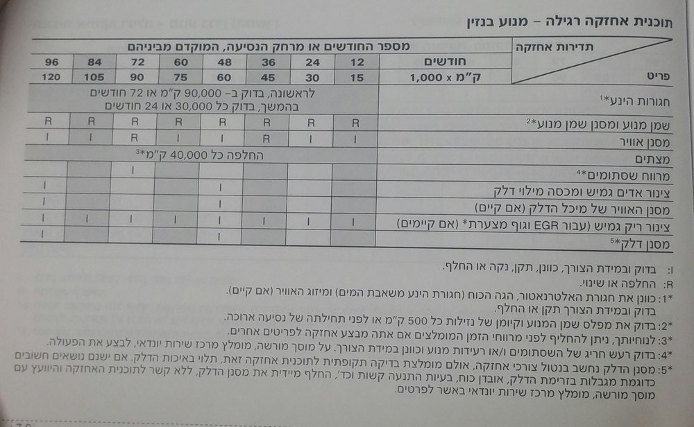

  7. בספר באנגלית כתוב שתי אפשרות ב 40000 ק"מ וגם ב 160000 ק"מ לשני סוגים של מצתים. בספר בעברית רשמו רק 40 אלף. באנגלית הספר הרבה יותר מפורט Sent from my GT-I9500 using Tapatalk
  8. תודה רבה על העזרה מצאתי את הטעות: לא תרגמו נכון את הספר הרכב מאנגלית לעברית החלפת מצתים ברכב שלי כל 160000 ק"מ. Sent from my GT-I9500 using Tapatalk

  11. זה צילום מספר הרכב בסעיף מצתים כתוב החלפה כל 40000 או בטיפול

  14. תודה שאלה נוספת היא - לפי הייצרן צריך להחליף מצתים בטיפול 45000 ק"מ אבל ברכב מותקנים מצתים אירידיום שאמורים להחזיק עד 100000 ק"מ. האם זה הגיוני להחליף אותם בחצי הזמן?
