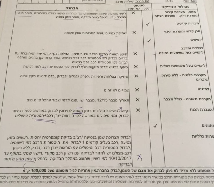

  1. תודה לכולם. נראה שאני אוותר על הרכב וזה בעיקר בגלל הסעיף על מרכב ושילדה , החליפו שם יותר מדי חלקים שנוגעים לשלמות הרכב.
  2. אני שלמתי על הבדיקה אבל בקטנה לסכום שאני הולך להוציא על האוטו פחות 5k מהמחירון. אגב תודה לכולם
  3. שלום חברים. מכון הבדיקה אומר שהכל בסדר אבל הטופס בדיקה לא כל כך ברור( שמתי לב שיש היכרות הין המוכר למכון) מצורף טופס הבדיקה אנא דעתכם בבקשה.
