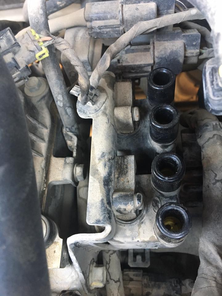

  8. אוקי, תודה. חיברתי את הרכיב אנגי ועשיתי סריקה .. קיבלתי גם P0036 - כשל במעגל חימום חיישן חמצן ( צד 1 חיישן אחורי) האם זה תוצאה של התקלות הקודמות ?
  9. P0300 זוהתה הצתה מאוחרת בצילינדר אחד או יותר P0304 זוהתה הצתה החטאת בעירה בצילינדר 4 P0314 זוהתה הצתה החטאת בעירה בצילינדר בודד (לא זוהה הצילינדר)
  10. עשיתי שוב בדיקה עם סורק יצאו לי התקלות: p0300 p0304 p0314

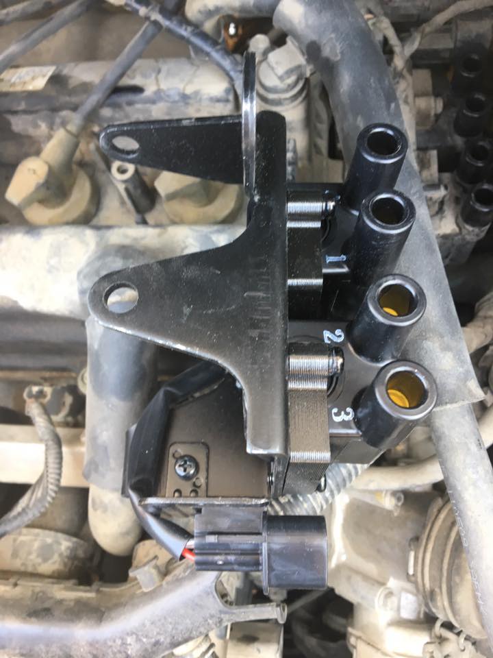

  11. זה נראה אותו סליל, השאלה האם הוא מתאים לדגם לפי המפרט הטכני? ראיתי שהוא מתאים לנפח מנוע אלף .. ולא 1250 כמו שקיים אצלי
  12. אוקי, כמו שחשבתי, תודה. בכל מקרה מה עלות ממוצעת של הסליל הזה?

  15. היי, ברשותי קיה פיקנטו 11 אוטו', נפח 1250 לאחרונה התחילו רעידות קלות במנוע בעצירה משולב סמל מנוע מהבהב. בחיבור סורק למחשב, נמצאה 'תקלה במערכת ההצתה'. החלפתי 4 פלגים, עשיתי בדיקת חוטי הצתה, כולם מגיבים בהוצאת החוט. נשאר לי סליל הצתה רכשתי סליל לפיקנטו/ספארק מודל 2730102600. הסליל הקיים הוא סליל אחר לאחר בדיקה לדגם המנוע G4LA 1250 נמצא כי הסליל התואם זה סליל ליונדאי I20 https://www.onderdelenlijn.nl/en/car-parts-stock/information/make/hyundai/model/i10/part/ignition-coil/partid/4552723/ כל חנויות חלקי חילוף שבדקתי מציעים לי אוטומטית את אותו הדגם שרכשתי 2730102600 האם מישהו יכול לעזור לי במציאת הסליל התואם לרכב?
