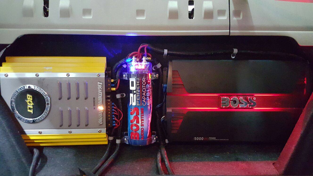

לא כל כך הבנתי בסוף את ההמלצה שלך לגבי המגבר 4 ערוצים... נתת סיבות לכאן ולכאן ומכיוון שאני מאוד מעריך את דעתך לא הבנתי מה ההמלצה מבחינתך... לגבי שאלתך, כרגע מחובר לרמקולים LIGHTNING AUDIO 300.4 מגבר מאוד ישן שכבר חגג בר מצווה.... מעבר לכך, יש גם קבל של BOSS 2F (זה מה שרשום...) לגבי המונו בלוק - BOSS הרי ברור לנו שהוא לא מספק את מה שרשמו לו ואפילו קרוב... אבל אם נלך לפי הכתבה הזאת, http://www.mobileedgeonline.com/mobile-edge-tests-the-real-world-output-of-2-amplifiers/ אפשר לחשב כמה דברים: 1. הוא רושם שם חישוב של העוצמה המקסימלית של המגבר לפי הפיוזים של המגבר בבוס יש 4 פיוזים שכ"א 40 המגבר הוא CLASS D לפי הנוסחה שיש בכתבה, המגבר לא יוציא יותר מ: 13.5*160*0.8=1728 2. וזה הערכה בלבד: תוצאות המבחן מראות שהמגבר של בוס מוציא בסופו של דבר 315W ב2OHM המגבר מוצהר לפי היצרן (BOSS...) כ1500W ב2OHM http://www.bossaudio.com/auto/car-audio-sound-system-auto-monoblock-amplifier-boss-audio-cx2000m/#specs-tab אז אם נלך בהנחה שהיצרן (במקרה הזה BOSS...) מגזים בנתונים באותה מידה לכל הליין שלו 315/1500=0.21 נוכל לקבל הערכה שהמגבר שלי מוציא 3750*0.21=787W RMS 1OHM אז אם אני מסכם את כל ההערכות והחישובים ובכלל לגבי המידע שאנו יודעים ורץ ברשת אני חושב שאפשר להיות בטוח יצליח להזיז IDMAX12 ב1OHM - כלומר IDMAX12D2 V.4 במיוחד שאני שומע שהסאב הנל מאוד נציל ואפשר לחבר לו מגבר "חלש" אשר עדיין יוציא ממנו סאונד ועוצמה טובים. מה אתה חושב? אגב, ביו טיוב יש סרטונים של דברים מטורפים שאנשים חיברו למגבר הנל (BOSS) ונראה שיש לו עוצמה די חזקה למרות כל ההשערות שלנו...

HU - PIONEER 4450 http://www.pioneerisrael.co.il/index.php?dir=site&page=products_items&op=view&cs=214 BOSS 5000 http://www.bossaudio.com/auto/car-audio-sound-system-auto-audio-amplifier-boss-audio-pd5000/ ROCKFORD P3S http://www.rockfordfosgate.com/products/details/p3s-1x12 סביר להניח שמה שאתה אומר שגרם לסיבת שריפת הסאב הוא נכון (מקור לא איכותי) אבל בשורה התחתונה, מה זה משנה???!!! אם נשרף הסאב, אז נשרף... אני רוצה להאמין שאם היה מחובר לסאב מגבר שלא יכול להביא את הסאב ל-100% אז בכל מקרה, לא משנה מה היה המקור הסאב לא היה נשרף.... אגב, אם כבר... האם המגבר הזה יוכל לדחוף IDMAX12? אז בגלל כל הסיפור הזה, אני מפחד ללכת על הF6 כדי שלא יקרה לי מה שקרה לי עם הסאב, גם עם הרמקולים הרמקולים רשומים כ120-130RMS כך שאם אני אחבר אליהם את הF4, לעולם הם לא יעבדו ב100% וכך ההיגיון שלי אומר שגם לא משנה מה יהיה המקור, הם לא יישרפו או ייגרמו לעצמם נזק... מה דעתך? תודה מראש על העזרה!
שלום לכולם, אני עומד לקנות את אחד המגברים הנל ההבדלים ביניהם זה שהf4 מוציא 100rms לכל אחד מ4 הערוצים ואילו הf6 מוציא 150rms לכל אחד מ4 הערוצים ההפרש בין שני הדגמים הוא 500 ש״ח לערך (בחול...) כך שמבחינתי אין הבדל כלכלי משמעותי אני נוטה לf4 ורק בגלל סיפור מתמשך שיש לי עם המגבר לסאב בקצרה, קניתי מגבר מונו של boss דגם 5000 הוא משודך לסאב של רוקפורד p3s גם כשקניתי וגם כשהתקנתי הסבירו לי שהמגבר משמעותית יותר חזק מהסאב במבחן התוצאה יצא שכבר פעמיים שרפתי את הסאב.... אני מפחד שהעניין יחזור בנושא של המגבר לרמקולים ומפה נובעת השאלה, מה עדיף/ מומלץ? אגב, אני מאמין שמגבר זה משהו שקונים אחת ל... והוא נשמר לאורך שנים כמובן, לעומת רמקולים.... ולכן, אין לי בעיה להשקיע במגבר / לקנות את הדגם החזק יותר טכני... סיויק 10 קומפ מורל אולטרה טמפו 6.5 קדימה קוקס מורל טמפו 6.5 מאחורה סאב ומגבר כמו שרשום מעלה מוזיקה: הכל מהכל! (רוק מזרחית ראפ אלקטרוני וגם קלאסי) תודה מראש ושבת שלום!
