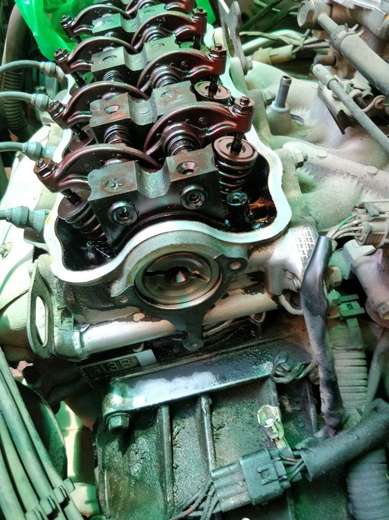

המשך תמונות: בסופו של דבר זה הצילום מנוע לפני: וזה אחרי: וזהו לבינתיים עד הפרוייקט הבא.. שיהיה שבוע טוב לכולם! -

שלום, אני מתכנן טיפול רחב לאוטו של אמא שלי, הרכב המדובר בכותרת, הרכב אצלנו מאז שהוא נקנה חדש מהחברה לפני בערך 18 שנים, נקנה שלושה חודשים לפני שאבא שלי נפטר.. לכן לרכב הזה יש ערך רב מאוד עבורנו ואני משקיע כל מאמץ בשביל לתחזק אותו, הרכב מאוד אמין ועושה את עבודתו מצויין! המנוע הוא 1300 אוטומט עבר 190 אלף, שנה שעברה עשיתי לו טיפול לבד בפעם הראשונה שכלל החלפות רגילות של שמנים ,פילטרים למיניהם ופלאגים כמובן החלפים מקוריים. כמו כן החלפתי השנה גם תושבות מנוע שהוזמנו במיוחד מיפן-גם כן חלקים מקוריים כי על זה אני לא מתפשר... את העבודות הנל הצלחתי לעשות לבד ,יש לי את הציוד המתאים . לכן הטיפול הזה החלטתי לעשות עוד קצת וראיתי שיש הזעות שמן מאטם מכסה שסתומים ומאטם אגן השמן והחלפים כבר הוזמנו מחו"ל והם בדרכם ארצה.. כל מה שכתבתי כאן עכשיו זה לא בשביל לחפור או משהו בסגנון אלא להראות לכל אלה שיגידו לי שלא שווה להשקיע ברכב הזה כמה הרכב הזה חשוב לי וזאת יותר אהבה לטפל באוטו, ניסיתי למצוא חומר שיעזור לי בעבודה באינטרנט ולא מצאתי לכן אני פונה לעזרתכם השאלות שלי הן: 1.מסביב למפלג הצתה יש הזעות שמן או השפרצות שמן שנדבקו ולכן הזמנתי אטמים למפלג עצמו, למכסה ולחיבור שלו למנוע, לפי כמה דברים שקראתי אם אני מפרק אותו אני אצטרך לכוון אותו מחדש . השאלה איך עושים את זה וכמה זה קשה? כמו כן אני מצרף תמונות של המפלג ושל חוטי ההצתה, באחת התמונות רואים את האטם של המפלג כאילו לחצו את הברגים יותר מידי והוא נזל קצת החוצה (בצבע כחול) 2. שאלה שניה זה כאשר אני מפרק את המכסה שסתומים אם אני אגלה שצריך להחליף את האטם של הראש מנוע כמה זה מסובך והאם יש סרטון הדרכה שיכול להועיל? 3. לא זכור לי מתי החליפו חוטי הצתה , האם כדאי להחליף אותם או שכל עוד שהם בסדר להשאיר אותם במצבם? עשיתי פרוייקטים על היונדאי שהייתה לי ולכן אני אומר (וממש לא מתוך שחצנות כי אני לא בנאדם כזה) שאני מאמין שאת הידיים לעשות את זה יש לי .. מצרף תמונות של המפלג, תודה רבה לכם!ברגע שאעשה את הטיפול אעלה תמונות והסברים של מה שעשיתי (בתקווה ואצליח), כדי שיהיו לאנשים הבאים שמתקשים בדיוק כמוני...
