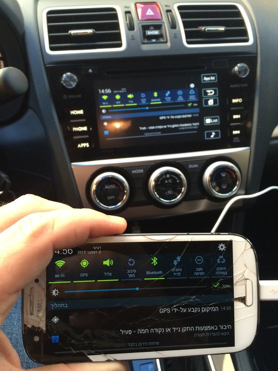

לא קשור לאיפון זה חלק ממערכת צלם את המערכת שלך ותעלה פה ןאם אתה יכול צלם גם מסך אנדרואיד שלך זו מערכת שלי
החלטתי לפתוח פוסט על מנת לעזור לאחרים במצוקה שאני הייתי בה ואני בטוח שיש לא מעט. לאחר שרכשתי את XV שלי (2015 פרימיום ) התאכזבתי ממערכת מולטימדיה שלה, שלא תבינו לא נכון האיכות שמיעה אחלה ותפריט מאוד נוח החיסרון העיקרי חוסר תמיכה בשפה העברית לאנשי קשר בטלפון וחוסר תוכנת ניווט שברכבים אחרים היום נכלל חלק מהחבילה. ברכב שלי לטענת הסכנות מורכבת מערכת משודרגת בהבדל מדגמים הקודמים ועדין לוקה בחסרונות לצערי. על מנת למצוא פטרונות לאכזבה שלי התחלתי לחפש ברשת וכך הגעתי לפורום הנפלא הזה ובזכות האנשים היקרים פה ( תודה לכם ) הצלחתי למצוא פתרון לחלק מהאכזבות שלי. אפרט את החסרונות והפתרונות שלי בתקווה שזה יעזור לאחרים. בעיה ראשונה - שמות אנשי קשר בפלאפון בעברית לא נתמכים במערכת ושאתם מתקשרים או מתקשרים אליכם אין שמות רק מספרים . פתרון : נאמר לי שהועברה בקשה להוצאת עדכון למערכת לשפה העברית לחברה והיא הסכימה( אני לא מאמין שזה יקרה ) , אז ניתן לשנות שמות למספרים החשובים והנפוצים לאנגלית ואז אותם מספרים כן ניתנים לזיהוי במערכת. פתרון נוסף שימוש באפליקציה צד שלישי דרך מירורלינק לשיקוף תפריט טלפון במערכת בעברית ( פרטים לגבי כך בהמשך ) בעיה שנייה- אין תוכנת ניווט יש מספר פתרונות כל אחד והנוחיות שלו. פתרון א : התקנת מתאם פותח מסך אנדרואיד בעלות של כ 3500 ש"ח (אני אישית לא אוהב את הרעיון שיפרקו לי דש באוטו החדש ויתקינו התקנים חיצונים ) אבל מי שמעוניין יכול לעשות זאת דרך אדי מערכות . עוד נתון שיכול לעזור להגיע להחלטה : http://www.carsforum.co.il/vb/showthread.php?573772-%D7%A2%D7%91%D7%A8%D7%99%D7%AA-%D7%9C%D7%9E%D7%95%D7%9C%D7%98%D7%99%D7%9E%D7%93%D7%99%D7%94-%D7%9E%D7%A7%D7%95%D7%A8%D7%99%D7%AA פתרון ב שאני מעדיף : לחבר נייד למערכת דרך Mirrorlink יענו שיקוף מסך של טלפון נייד על גבי מסך מערכת ולהפעיל תוכנת ניווט מעודפת ( שלי WAZE ) . פתרון ב לוקה במספר חסרונות : על מנת ששיקוף יעבוד לכם אתם צריכים מכשיר תומך לצערי בשלב זה המכשיר היחידי שהצלחתי לחבר בהצלחה הוא גלקסי 3 עם גרסת אנדרואיד 4.1.2 בלבד ! וזה רק דרך אפליקציה יעודית של סמסונג DRIVE LINK בהגדרות אפליקציה ניתן להגדיר תוכנת ניווט וכן וויז עובדת בצורה חלקה שם החיסרון של התהליך שאפליקציה משתלטת על המערכת ולא ניתן לשמוע מוזיקה דרך מערכת עצמה אלא דרך DRIVE LINK שזה אומר חייבת להיות מדיה על המכשיר עצמו או ניתן להאזין לרדיו או יוטיוב דרך אפליקציה . ( עם מנסים לעבור לניגון מדיה ממערכת עצמה CD או USB או רדיו השיקוף מסך מתנתק . במקרה שלי רכשתי מכשיר גלקסי 3 ( עם מסך שבור ב 100 שח מי מכיר טכנאי טוב ? (: ) ואני משתמש בוויז רק בנסיעות ארוכות ליעדים לא מוכרים אז העברתי אליו מדיה שלי ורדיו מאזין דרך אפליקציה . אומנם זה טיפה מסבך עניינים אבל אני מתכוון להתקין חיבור USB במשענת יד ( אצלי זה מקדימה ודגמים קודמים במשענת יד ) ואז מכשיר לא אמור להפריע ( אגב שימוש במירורלינק מחייב שטלפון יהיה מחובר עם כבל ל USB ׂ) בכל מקרה אני עדיין חוקר את הנושא ועדכן עם הדברים ישתנו ועם לכם יש ידע אחר אשמח שתשפו אותי פה . בסהכ אני מרוצה מרכב אבל מאוכזב משירות של סובארו עצמה. טכנולוגיה שהפכה להיות בסיסית ברכבים אחרים בסובארו זה סיפור שלם הסיבה שרק גלקסי 3 תומך בשיקוף מסך ולא המכשירים החדשים זה כי סובארו לא מעדכנת את גרסת המערכת כבר כמה שנים. ואגב נציגי שירות של החברה עצמה כולל מוסך מורשה טוענים שמירור לינק לא תומך בישראל. WTF שחברה תשקיע יותר בהשתלמות של עובדיה. אחרי שהצלחתי לש/קף את הגלקסי בהצלחה הלכתי לסכנות ונציג שירות היה המום . קיצר חבל שלא הלכתי על יונדאי טוסון וזהו .
מערכת מקורית אנדרואיד 4.1.2 ו drive link 1.1043 את הוייז אני מפעיל על mirrorlink דרך אפליקציה drive link
