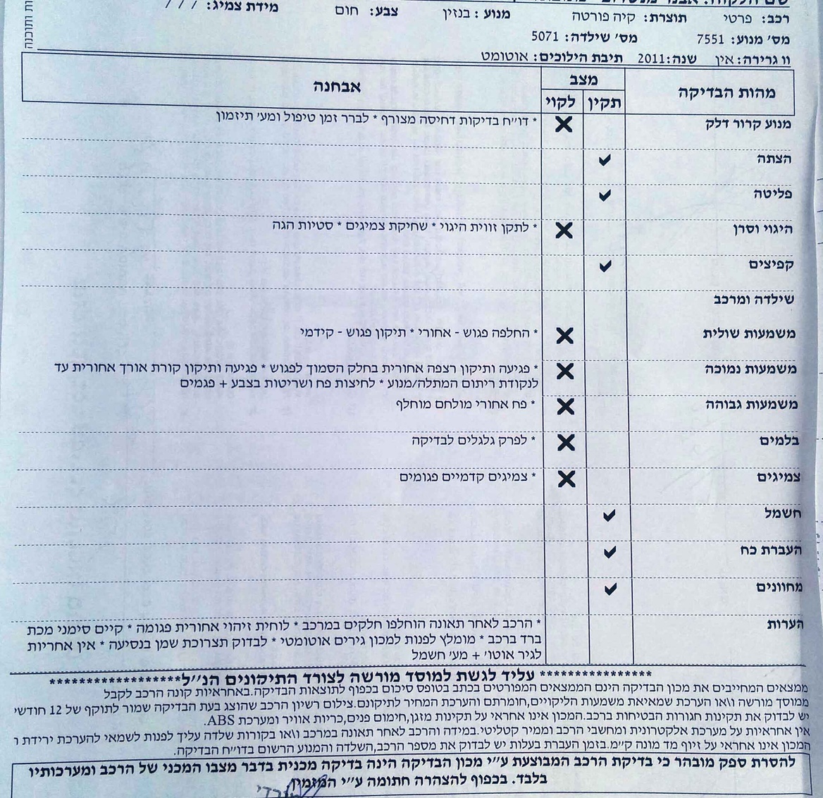

  1. שוב תודה רבה. ראשית אני קונה את הרכב ל8-10 שנים קדימה אז מחיר המכירה העתידית לא שיקול. את הרכב לפני שידעתי על התאונה הסכמתי לקנות ב60 והייתי קונה גם ב 63 ואני מחפש חודשים. לגבי התאונה לא מובן לי איך תיקון פח אחורי נחשב משמעות גבוהה והייתה כאן גם תיקון קורת אורך מאחורה הלחמות בחיבור לפח (ב5 ס"מ הראשונים) וזה נחשב נמוכה. למה משקל הפח הוא כל כך גבוה? אם עשו תיקון טוב לפח הרכב הוא סכנת מוות? אני לא מבין ברכבים אבל מחפש הגיון או הסבר של נושא המרכב/ שלדה בבדיקה הזו? וכמובן השלכות קדימה בטיחותיות.
  2. שוב תודה רבה. ראשית אני קונה את הרכב ל8-10 שנים קדימה אז מחיר המכירה העתידית לא שיקול. את הרכב לפני שידעתי על התאונה הסכמתי לקנות ב60 והייתי קונה גם ב 63 ואני מחפש חודשים. לגבי התאונה לא מובן לי איך תיקון פח אחורי נחשב משמעות גבוהה והייתה כאן גם תיקון קורת אורך מאחורה הלחמות בחיבור לפח (ב5 ס"מ הראשונים) וזה נחשב נמוכה. למה משקל הפח הוא כל כך גבוה? אם עשו תיקון טוב לפח הרכב הוא סכנת מוות? אני לא מבין ברכבים אבל מחפש הגיון או הסבר של נושא המרכב/ שלדה בבדיקה הזו? וכמובן השלכות קדימה בטיחותיות.
  3. תודה רבה, עוזר לי מאוד . לגבי המנוע - בעל פה מסר הבוחן שהוא תקין אבל סימן לא תקין - "ראה בדיקת קומפרסיה". צירפתי בהודעה הראשונה. יש מושג מה זא אומר? ודבר נוסף - האם לפח יש אכן ערך קונסטרוקטיבי או שהוא רק אטימה והחזקת תא המטען?
  4. שלום לכולם, הייתי היום בבדיקת קיה פורטה 2011 LX (חודש אוקטובר), יד 2. יד ראשונה עו"ד מירושלים, יד שניה מנהלת בי"ס. הרכב עם 43K סה"כ, נראה מעולה חיצונית + שמור בפנים + חלונות חשמל ומסך מדיה. יש ספר טיפולים במוסך קיה על כל טיפול תקופתי. וגם את הטיפול של 45K הקדימו ועשו לפני חודש. אני לא מבין ברכבים ואשמח לעזרה. בבדיקה במכון מ.מ.מ בקריות נמסר כי המנוע תקין, גיר תקין לפי נסיעה, אבל יש מכה בחלק האחורי בלבד. יש מכה בפגוש אחורי כתוצאה מתאונה (ידעתי לפני הבדיקה מהיד הראשונה שהרכב התדרדר על עמוד נמוך ששומר על חנייה ממדרכה אך לא ידעתי שיש בעיה רצינית יותר מהחלפת פגוש - העו"ד שזה קרה ברשותה מסרה שהיה 5 אחוז הורדת ערך ותוקן במוסך קיה בירושלים - אין לי דוח שמאי ולא יהיה כנראה עד שהרכב לא יהיה שלי), הוחלף פגוש אחורי, פח אחורי תוקן והולחם לקורה שיש שם (הבוחן הציג זאת בבירור - רואים ריתןך לבן ומקורי עד אזור לוחית הרישוי ומשם ועד הקצה תיקון) וכתוצאה מריתוך הזפת המקשר בין הפח לבין הקורה נמסר לי שזה פגיעה בשלדה. לטענת הבוחן השלדה (תיקון קורת אורך אחורית) משמעות נמוכה, הפח האחורי שהוחלף והולחם משמעות גבוהה. יש צורך בכיוןן פרונט והחלפת 2 צמידים קדמיים. זה הכל. האוטו מתאים לי מכל הבחינות (האוטו בשקלול 67, המחיר שדיברנו אחרי בדיקה 48 ) אבל חשוב לי נושא הבטיחות. אנחנו מחכים לילד. צירפתי טופס בדיקה ובדיקת קומפרסיה. אודה לכם עד עמקי נשמתי אם תוכלו לתת חוות דעת. http://sizmedia.com/my.php?i=hn2n2ty2uyqz.jpg http://www.siz.co.il/my.php?i=yjfkjz1ocwmi.jpg
