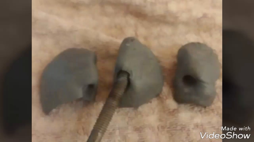

  5. הכנתי סירטון איך אפשר לפתוח כול פילטר דלק עגול בשיטה הזאת הסיכוי שהמכסה ישבר הוא קטן ולא צריך לקנות כול מיני כלים כדי לפתוח את הפילטר יש כאלה שאומרים שאפשר עם מברג אבל מניסיון זה ישבור לכם את מכסה ההברגה. מה שצריך זה פלסטלינה איפוקסי ובורג. לינק לסירטון http://www.filedropper.com/video20171227181921021byvideoshow ניסיתי להעלות את הסרטון לשרת אבל זה לא מצליח במידה ואדמין פנוי להוסיף את זה תודה
