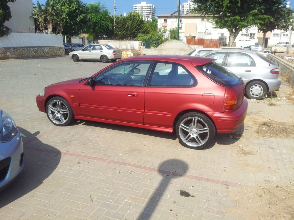

  12. היי שמי ליאור אני חדש באתר ואמרו לי שהאתר יוכל לעזור לי ולהדריך אותי איך לשפר את הרכב שלי אז אני מבקש עזרה ,מאיפה להתחיל ובמה להתחיל כדי לשפר את הרכב . תודה רבה לעוזרים והיועצים הורדתי לאוטו שבתמונה ( זה האוטו שלי ) את הגנטים
