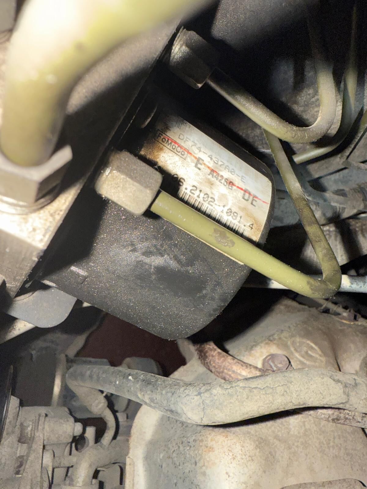

תודה לכולם, אנסה לבדוק מולם. בינתיים צילמתי את הרכיב ברכב ואני רואה שאפשר להשיג את זה גם בחו״ל (ebay) - זה אמור להתאים או יכולה להיות בעיה? צרפתי תמונה של המק״ט המדויק.
שלום, יש לי מאזדה 2 2010 ולאחר שנדלקות לי לא מעט נורות ברכב, האבחנה היא שמחשב ה ABS שלי תקול. במוסך שלי ניסו לבדוק ולא מצאו מישהו שמתקן את היחידה שלי, וכרגע מחפשים לי רכיב מפירוק. מישהו פה מכיר מוסכים/בעלי מקצוע שמשפצים יחידות כאלה או לחילופין שיש להם מלאי של יחידות כאלה מפירוק? תודה!

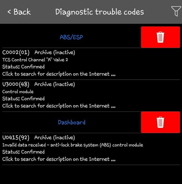

@chrono תודה לך. אני מקווה מאוד שזו לא המשאבה - אני מניח שאם זו היתה המשאבה הנורות היו מופיעות באופן רציף, ובמקרה שלי זה נדלק ב 4 נסיעות קצרות מתוך בערך 20 שעשיתי (קצרות וארוכות). אני רוצה להאמין שדווקא מדובר בבעיית מגעים או בבעייה מאחד החיישנים. אעקוב בימים הקרובים ואקח את הרכב לבדיקה. תודה לך ולכולם על העזרה. -

קודם כל, תודה רבה לכם על המענה המהיר והמקצועי! אני מקווה מאוד שזו לא המשאבה כי זה עסק לא זול לצערי. מה שמעודד אותי הוא שהייתי מצפה ששני הקודים האחרים יצויינו במסמך ש @chrono שלח ביחד עם ה U0415 כדי להשלים את עניין הדיאגנוסטיקה. לגבי המיקרוסוויץ' - מעניין. האמת שבפעמים שזה נדלק זה היה תוך כדי לחיצה על דוושת הברקס, אולי זה קשור. ניתן לבדוק אותו באופן עצמאי? ולגבי החיישנים בגלגלים - האם ניתן לנקות באופן עצמאי? תודה שוב! צח -
שלום, לפני כשבוע התחילה לי תופעה לפיה מדי פעם נדלקות באופן קבוע (לא מהבהבות) נורות ABS, ESP (כתומות) ו Break System (אדומה). לאחר שהנורות נדלקות הן נשארות קבועות עד לכיבוי המנוע, ולרוב לאחר הדלקה מחדש הן כבר לא דולקות. הרכב נסע מספר נסיעות ארוכות בהן הנורות לא נדלקו כלל ולעומת זאת 2-3 נסיעות קצרות בהן זה קרה. חיברתי את הרכב למחשב ואלו הקודים שהופיעו: C0002-01, U3000-48, U0415-92 (מצ"ב צילום מסך). למישהו יש כיוון מה יכולה להיות התקלה? אני מבין שזה קשור ב ABS אך עצם העובדה שזה לא דולק קבוע יכול להצביע על בעיה חשמלית או של אחד החיישנים? תודה מראש, צח
