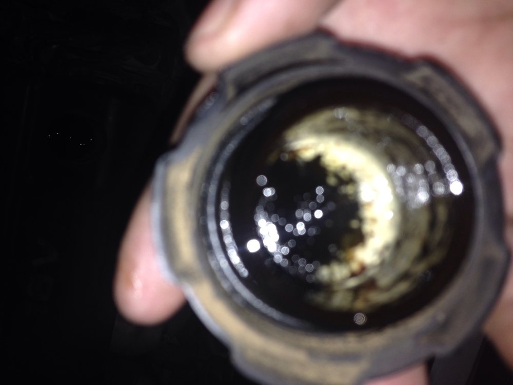

  1. אמרו לי שזה הלחות היא מה שגורמת להצטברות הסימנים על הפקק מילוי שמן זה יכול להיות?
  2. שלום ברשותי שברולט אוואו 2004 300k קילומטר. לאחרונה הופיעו סימנים מוזרים על פקק מילוי השמן אם מישהו יודע מה זה מסמן זה יעזור לי מאוד. תמונה מצורפת.
  3. הוא לא עשה בדיקה מיוחדת כלשהי הוא פשוט הסתכל ואמר , זה הגיוני ?
  4. אני פה במוסך הוא הראה לי את הסימנים של המים על המשאית מים ועל הרדיאטור למטה הוא אמר כם מתחיל נזילה קטנטנה אז הורתי לו להחליף את המשאבה והרדיאטור
  5. שלום, ערב טוב מחר אקח את האוטו למוסך המורשה .. אעדכן בתוצאות.
  6. היום קרה לי דבר מאוד מוזר כמו כל בוקר פתחתי את המכסה כדי לבדוק מים והפעם ראיתי שהמפלס של המים עלה כמה סניטימטרים כאילו מישהו הוסיף מים.
  7. חיזקתי הכל, אני מחכה לראות מה קורה, איך אוכל לדעת אם הפקק הוא הבעייתי?
  8. כן מתחת לקו ולפעמים יש כמה ימים שזה לא יורד, משהו מוזר
  9. שלום שמי אלון. יש בבעלותי שברולט אוואו 2004 297,000 קילומטר. הרכב מטופל בזמן ואך ורק אצל מוסך מורשה לפני חודש-חודשיים החליפו לי מיכל עיבוי מכיוון שבמיכל עיבוי הקודם היה חור או משהו כזה. מאותו זמן שהחליפו לי את המיכל המים יורדים כל פעם מהקו המסומן שלהם ואני ממלא שוב ושוב. בדקתי את פקק השמן והמדיד שמן ואין שום סימן של בועות או ״טחינה״ השמן נראה נורמלי לחלוטין. ישבתי שעות כדי לנסות ולראות אם יש נזילה באחד הצינורות וכלום הכל יבש. אני אשמח אם יש למישהו רעיון מה לעשות בנוגע לזה תודה. נ.ב: חייב לציין שהמיכל עיבוי אינו יושב ישר כמו הקודם במקום שלו אלא עם הטייה קטנה שמאלה
