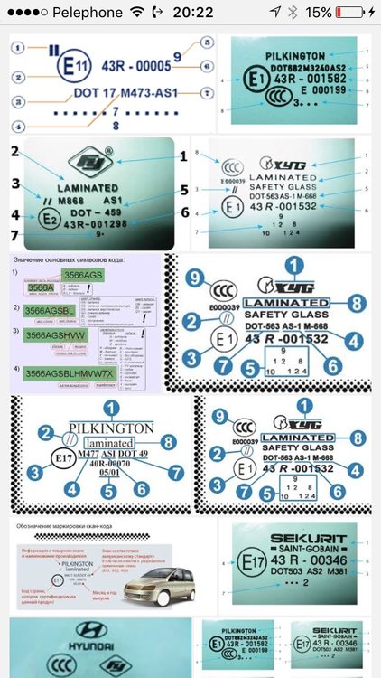

  7. בכל חלון יש חותם. סתכל על סימן הזה V-VI (זה 70%)
