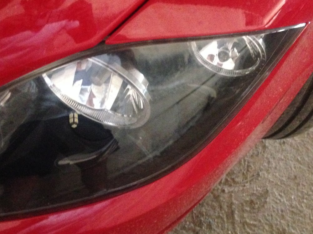

    פנסי ערפל
  5. שלום לכולם יש לי שאלה לגבי קסנון בפנסי הערפל (אני יודע שתגידו שזה לא חוקי / מסנוור פשוט יש שאלה שמציקה לי) הנורות ההלוגן שמה הם 55W, נורת HB4. חיברתי את הסט קסנון עם מגבר של 35W והנורה לא נדלקה, החלפתי את המגבר למגבר של 55W אך עדין הנורה לא נדלקה. למישהו יש מושג? פיתרון? רעיון? תודה לעוזרים

    פנסי ערפל
    השאלה מה זה שם הפלוס מינוס כי הכל כביכול מובנה ומתחבר ספציפית חוט לחוט אין לי הסט חוטים בודדים שאפשר לחבר למקום אחר..

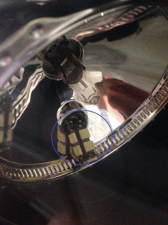

  13. שלום, איך יכול להיות מצב שנורת חניה (נורת לד) אחת נשברה באופן מפתיע בתוך הפנס עצמו והנורה השניה התעקמה וגם עומדת להישבר? מה יכולה להיות הסיבה?

  17. 3 חשמלאיים שיגידו את אותו הדבר שבחוטים יש חשמל עד לבית נורה אבל הנורה לא נדלקת אז נראה שאפשר להאמין בזה... כנראה שהבית נורה הלכה. מחר אני אקח מסיאט אחרת ואבדוק את זה
  18. אהלן חברים, אז הביאו לי היום דיודה 1N4007 (למרות שמה שיש על הבית נורה זה 1N4004) החלפתי אותה חיברתי ועדין לא נדלק. יש עוד רעיונות?..
  19. כן אני יודע מחר אלך. תודה רבה! נקווה לבשורה טובה
  20. תאמת הם לא עשו את זה, לא יודע למה. ולא אחי תודה אני בכלל ירושלמי. מחר אני אדאג לאחת ואעדכן אם זאת הבעיה
  21. 3 חשמלאים אמרו לי שיש פלוס מינוס ובדקו את זה והגיעו למצב שרוב הסיכויים זאת הדיודה הזאת. מישהו יודע איך אני מתאר יודע למוכר? כלום אם יש לה התנגדות או משהו או לא יודע מה...
  22. בדקתי הכל גם אצל חשמלאי היציאה נותנת פלוס ומינוס אבל הנורה לא נדלקת החלפנו נורות כלום לא עובד חיברנו למחשב לא מופיעה תקלה ולא כלום יש למישהו רעיון לכיוון כלשהו?
  23. מה שמוזר לי זה שכל התאורה בכל הרכב עובדת חוץ מהנורה הספציפית הזאת. אני אבדוק עם רב מודד מחר ואעדכן
