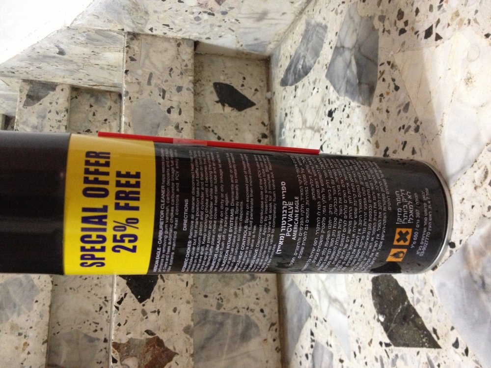

  8. שלום לכולם. יש ברשותי פולו שנת 2000, נפח 1400 16v גיר אוטומט הטורים לא יציבים כבר תקופה והחלטתי לפתוח את מסנן האוויר בשביל לנקות את בית המצערת. יש לציין שהרכב עבר לפניי 400 ק״מ טיפול 10,000 שהוחלפו בו פילטר אוויר, פילטר שמן, שמן ופלאגים. החלטתי שאם אני מנקה את בית המצערת אז אני ינקה אותה כשהיא מורכבת ברכב מבלי לפרק אותה בכדיי להמנע מצורך כיוון בית המצערת... יש ברשותי את התרסיס שבתמונה המצורפת ושאלה לגביי הספרי אם הוא מתאים לצורך הניקוי!. רציתי קודם לדעת אם מישהו יש לו נסיון עם ניקוי בית המצערת של דגם האוטו הזה ואם הוא יוכל להדריך אותי בדיוק איך לנקות כדיי שהתקלה תסדר ואם לא אז אשמח לקבל הסבר איך לנקות וממה צריך להזהר. ובנוסף לאתר את מנוע הצעדים ולנקות גם אותו...
