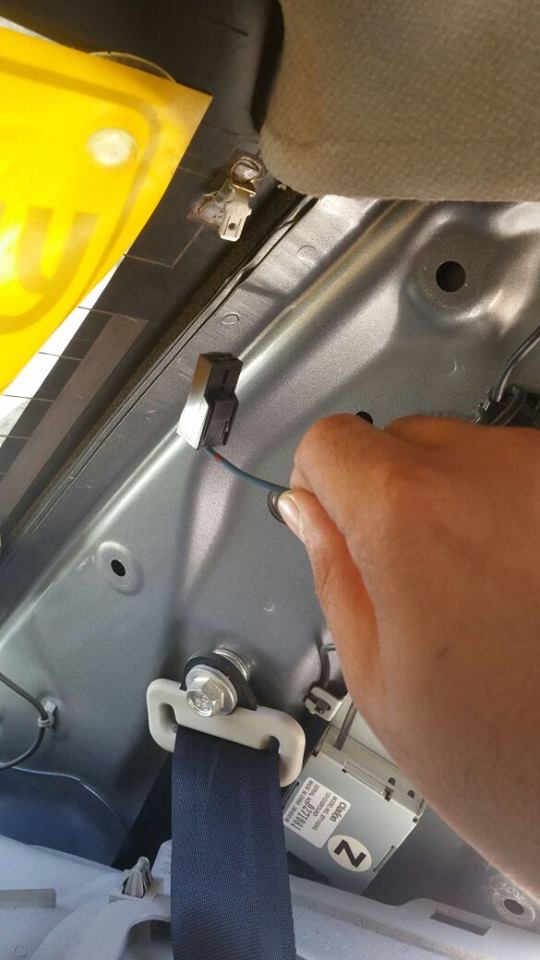

  4. הינה תמונה
  5. אין עוד אנטנה
  6. כל הדרך של האנטנה עד לשמשה עובר חלק איך אני יודע כי כשאני מנתק את האנטנה ומחזיק אותה הקליטה מצוינת ברגע שאני מחבר אותה למקומה אין קליטה טובה הבעיה היא באנטנה על המסילה השאלה איך אפשר לפתור את זה?
  7. בדוק אם הכבל הכחול בצמה מחובר לרדיו שלך זה החוט חשמל לאנטנה
  8. אני מאמין שהיא מקורית לא ידוע לי שהוחלפה הכל נראה תקין ומולחם היה מותקן ברכב רדיו אחר לא מקורי שגם בו הייתה אותה תקלה החלפתי רדיו ועדיין התקלה קיימת חיברתי גם חשמל לאנטנה והוכחה לזה שהמפשיר אדים עובד הוא מרעיש בקליטה אולי אנסה מגבר לאנטנה
  9. ברשותי סובארו אימפרזה 2007 קליטת הרדיו גרועה איתרתי את מחבר האנטנה שנמצא בשמשה האחורית כשאני מחבר את המחבר למקומו אין קליטה טובה כשאני מנתק את המחבר ועוטף אותו עם היד הקליטה מצוינת מה יכולה להיות הסיבה שלא יכול לקלוט טוב במקומו? חשוב לציין שכשאני מפעיל את מפשיר האדים זה מפריע לשידור תודה
