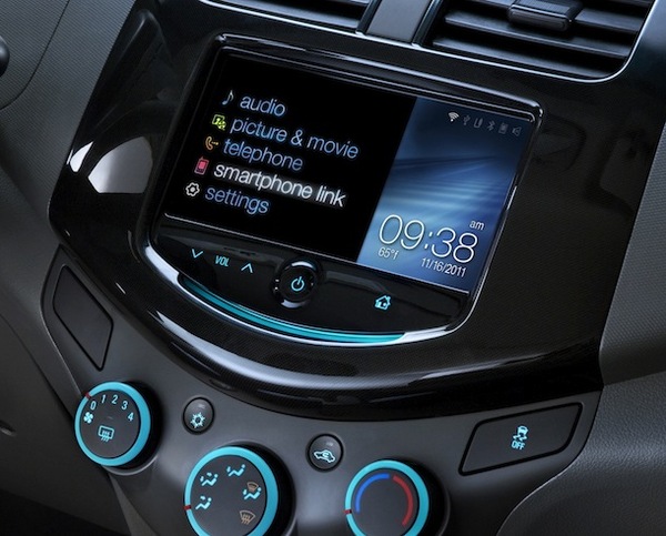

יש לי שברולט mylink מסך מגע ויש שם הרבה אופציות של המחשב של הרכב שלא קשורים לסאונד לא רוצה לוותר על זה וזה אכן קצת מתסכל
