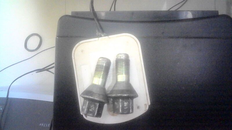

  2. כלים מתאימים אתה מתכוון למברז שיתקן רק את תחילת ההברגה? לגבי הרעיון השני - בשביל זה אני צריך לפרק את הנאבה, נכון? לבינתיים אני כמעט לא נוסע בגלל שחסר 2 ברגים מחמש זה לא, לצערי. אצלי זה ברגים שמתברגים מהג'אנט לתוך הנאבה. צירפתי תמונה
  3. תודה על התשובה המפורטת ועל ההשקעה. אצלי זה ברגים, ובגלל שניסיתי במאמץ להבריג את הברגים הדפוקים אז הרסתי. מצרף תמונה. ניסיתי לבדוק עם ברגים תקינים מהגלגלים האחרים והם לא נכנסו אצלי זה הפוך. הבורג מתברג לחור בנאבה. הוספתי תמונה של הברגים ההרוסים. הברגתי אותם בכח, ועכשיו גם ברגים תקינים לא נכנסים.
  4. ב 3 בלילה הצמיג נקרע במקום מרוחק מהבית. הגלגל היה תקוע בצורה מטורפת וכל הבעיטות שנתתי לצמיג מהצד מימין ומשמאל, והטלטולים של הג'נט רק גרמו שהאוטו נפל מהג'ק, ועדיין הגלגל לא השתחרר. קיבלתי עצה ממתנדב ארגון סיוע בדרכים להבריג חצי הברגה את הברגים, להתחיל בנסיעה ולתת 'את הברקס של החיימש'ך' ואז הגלגל משתחרר מהזעזוע כי הוא קצת משוחרר מההברגה. אז עשיתי אתזה פעמיים שלוש ואכן הגלגל השתחרר ברגע שפתחתי את הברגים. אממה שעכשיו הם לא הסכימו בשום פנים ואופן לחזור למקומם. כנראה הברגים נדפקו מהג'נט בברקסים האלו, והניסיונות שלי רק גרמו שהרסתי את ההברגה בנאבה. עכשיו אני רואה שנאבה חדשה ברודיוס יקרה מאד. ולא מוצא מפירוק. מה אומרים?
