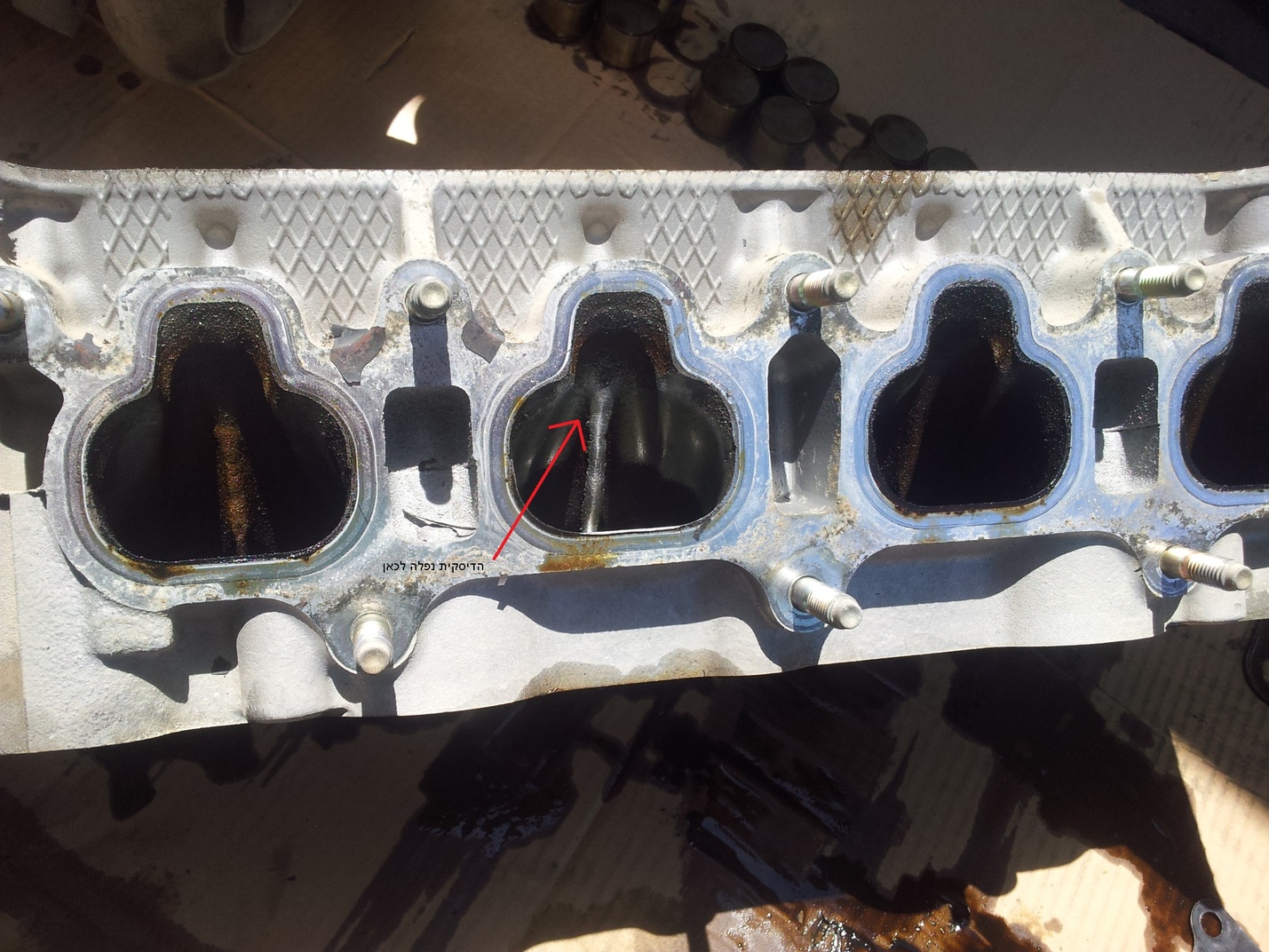

  3. ייתכן שבאמת יש זליגה של נוזל קרור, אבל הבעיה החלה עוד לפני, וגם הבעיה קורת לאחר כ10 דקות של נסיעה הרכב משתנק וחוזר לעצמו. האם יכול להיות שהדיסקית לא הוחזרה בצורה מדוייקת ולכן אין אטימה? מצורפת תמונה של הדיסקית.
  4. שלום חברים הלנטיס שלי עושה בעיות, לאחרונה השתחררה דיסקית שסתום איור מהסעפת יניקה, לאחר מציאת התקלה היא חוברה מחדש. במקביל הופיע תקלה p0300 שאופסה. לאחר כמה ימים המנוע שוב החל לקרטע בעצירות, ולפעמים כאשר לוחצים על הגז לוקח למנוע 3-4 שניות עד שהוא מגיב (וגם יש פגיעה בסחיבה) תקלה P0300 הופיעה שוב. נתון נוסף, מאז שפתחו את המנוע מיכל העיבוי של המים מתרוקן וכל שבוע אני צריך להוסיף מים - לא מוצא נזילה!! 2 מוסכים לא מצליחים לתת לי תשובות. אשמח לשמוע את דעתכם.
  5. ברשותי מאזדה לאנטיס 2003, לפני כמה ימים נידלקה נורת המנוע, ולאחר כמה ימים של נסיעה התחלתי לשמוע רעש של מתכת מהמנוע. לאחר פרוק ראש המנוע (במוסך) הגענו לבוכנות ולא מצאנו כלום, הבחור במוסך חשד בבוכנה השלישית כי הצבע שלה היה שונה, הוא פרק את כל החלק העליון של כניסת האוויר ומצא דיסקית תקועה בתוך אחד השסתומים להלן התמונות: אגב הוא אמר לי שבחיים הוא לא ראה כזאת תקלה כזאת!! המוסכניק רוצה 2000 ש"ח על העבודה, נראה לי יקר עבור 5 שעות עבודה מה דעתכם:
