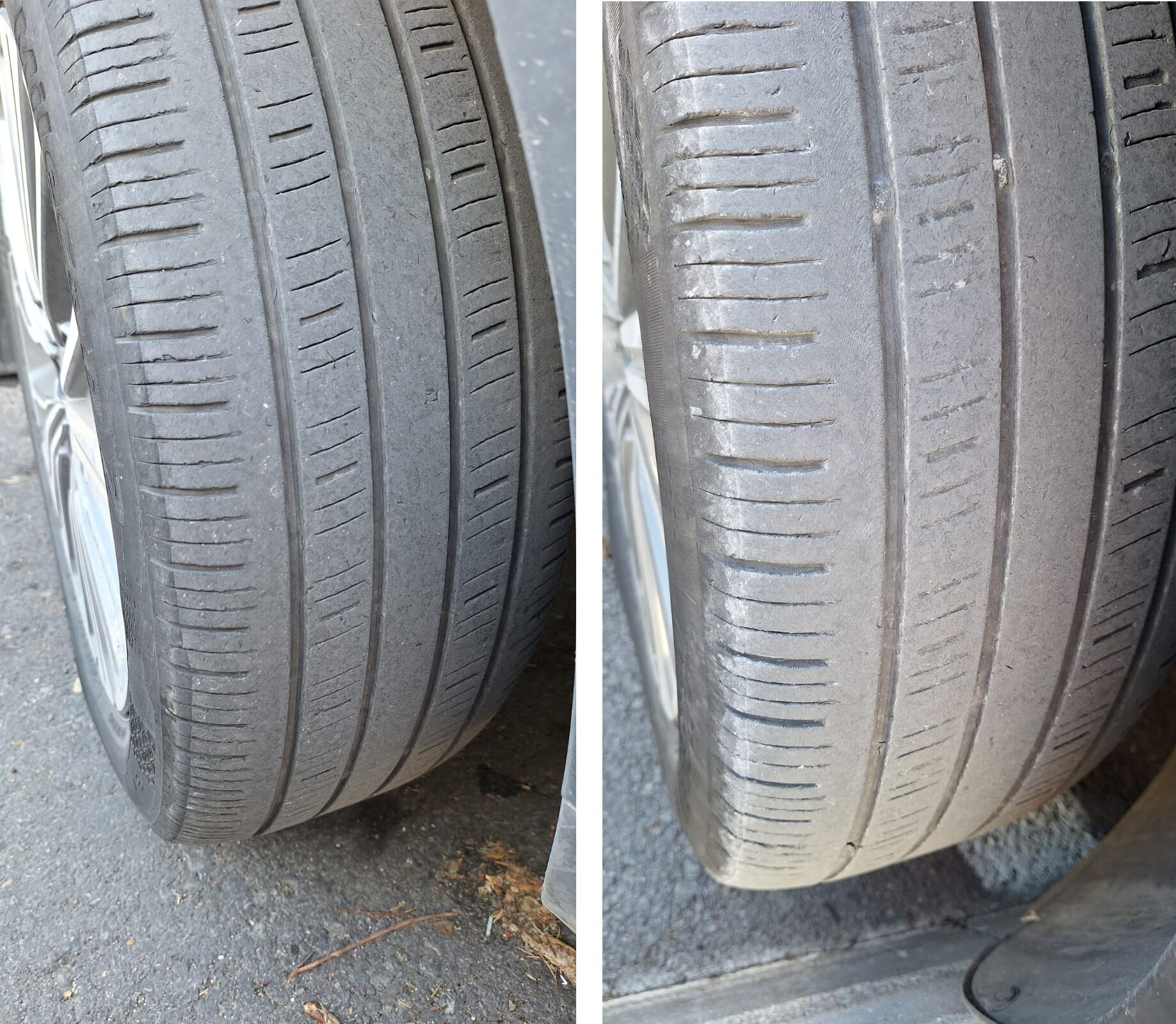

אם זה רק נוחות נסיעה, אז לא נורא כ"כ (אשמח לדעת מה הכוונה, האם כשהצמיג מכוון לעומס יותר גבוה אז הוא יותר נוקשה?) והאופציות אז הן או DEBICA או KLEBER שאלה נוספת בהקשר הצמיגים. מצרף צילום של הצמיגים הקדמיים. מה רמת הדחיפות להחליף? השאלה אם חובה להחליף במיידי ואז פשוט להחליף למה שיש במלאי (ה-DEBICA נראה לי במלאי, או לחכות ל-KLEBER) או אפשר לנסוע איתם עוד שבוע. -

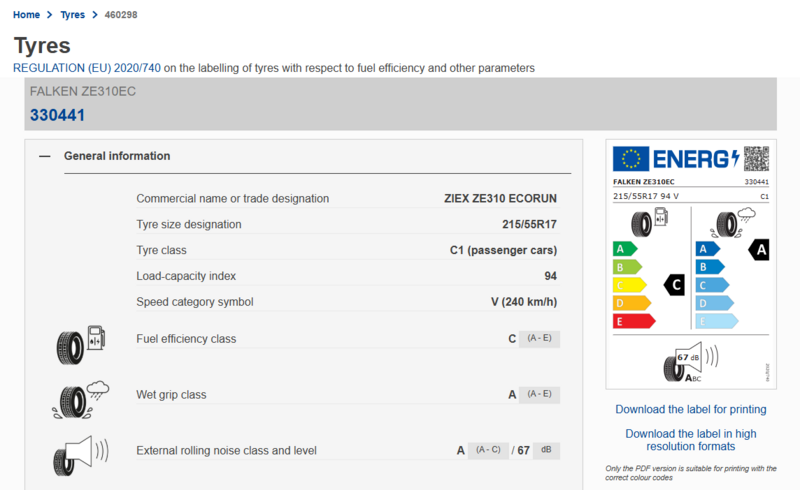

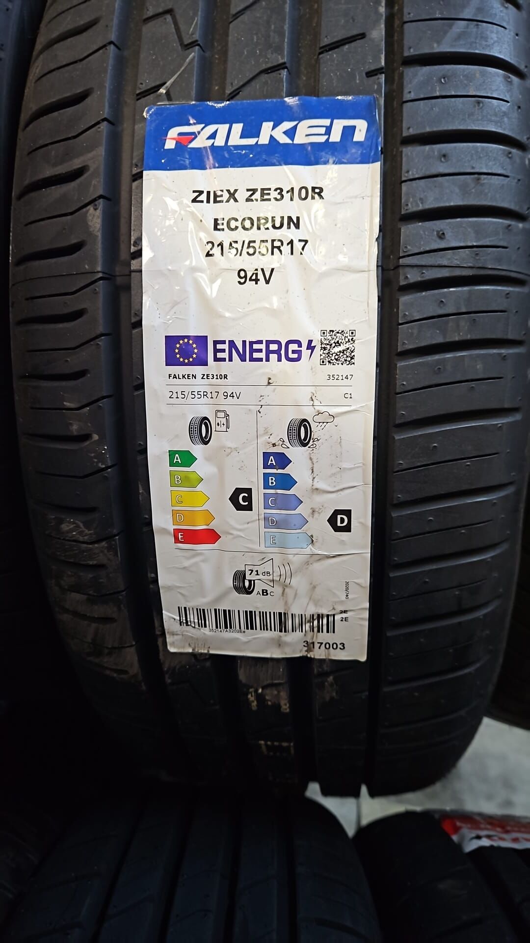

מצ"ב צילומי מסך מהאתר של פאלקן. מה אני מפספס? אני רואה A בדירוג כביש רטוב ולא C. אחליף את כל הארבעה. אבדוק לגבי הגודייר. האם יש משמעות באמת לנתונים בלייבל? אם נגיד הפאלקן באמת זה C באחיזת כביש רטוב, אז כדאי לרדת ממנו? VLADCLAR - היית הולך על הפאלקן גם אם הדירוג שלו C? -

תודה רבה! מבדיקה מול הצמיגיה, הצמיגים החדשים של פאלקן שמגיעים מתאילנד (ולא מטורקיה) הם בדירוג C באחיזת כביש רטוב. באתר של פאלקן זה לא הדירוג ולכן מעניין אותי מה הדירוג האמיתי. יש אפשרות לברר מול היבואן? האם יש באמת משמעות רצינית לדירוגים הללו? הציעו לי Debica Presto UHP2 - כדאי? -
