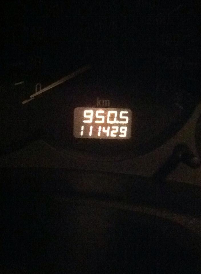

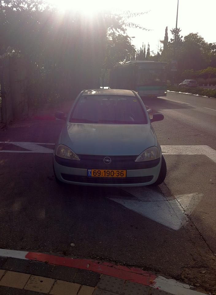

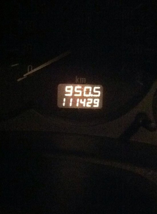

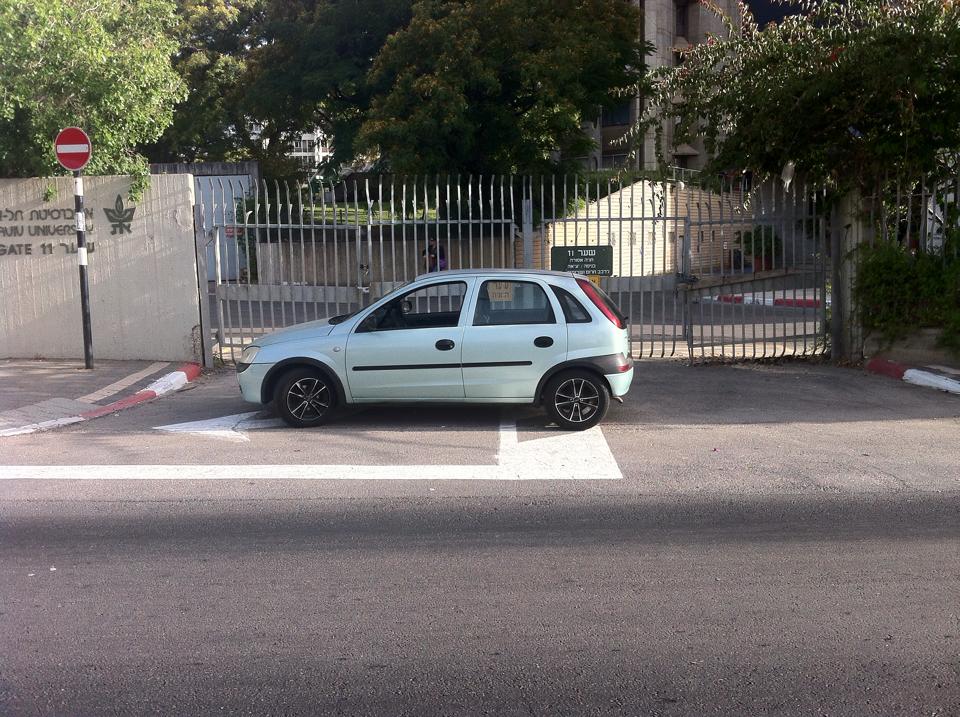

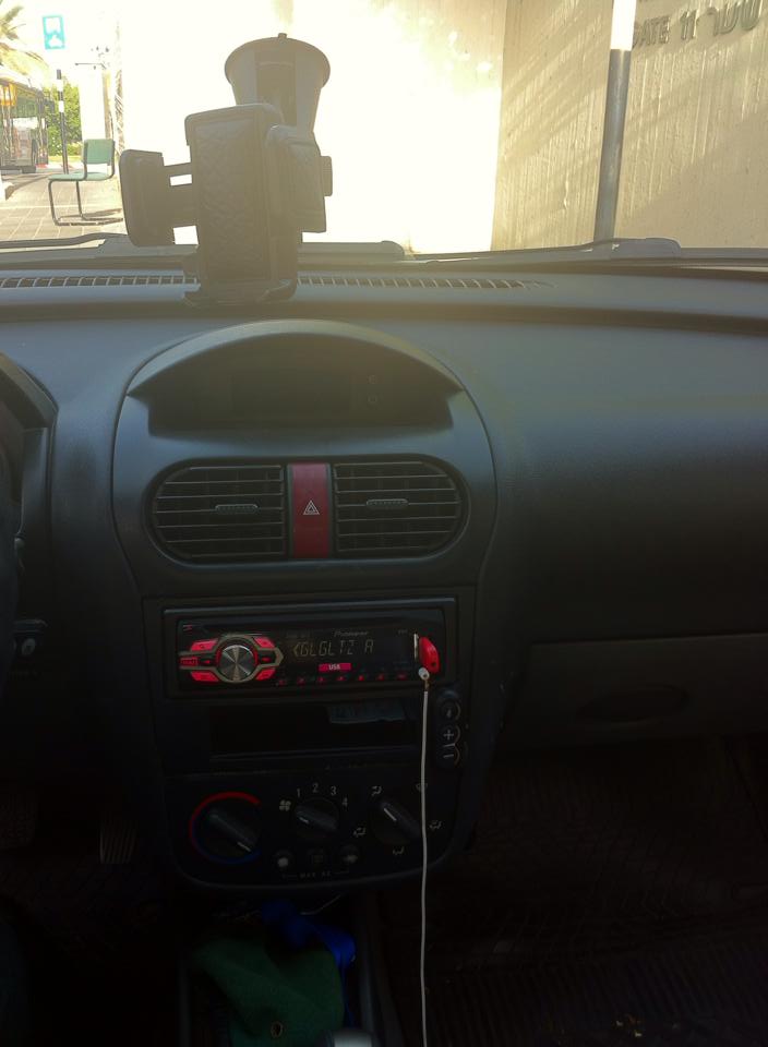

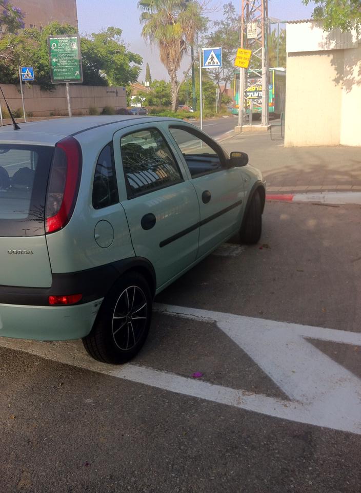

  1. אופל קורסה שנת 2002, יד 3 עם טסט לשנה. 111000 ק"מ. גיר רובוטי, מנוע 1200. רכב מושקע ושמור עם ק"מ נמוך. מזגן מקפיא. ג'נטים מגנזיום. בלמים חדשים. ספר טיפולים מלא. חלונות חשמל. נעילה מרכזית. הרכב מגיע עם 2 מפתחות ושלטים, מערכת מקורית של פיוניר, דיבורית בלוטות', נקייה ושמורה. רק לתדלק וליסוע. פרטים נוספים בפרטי.
