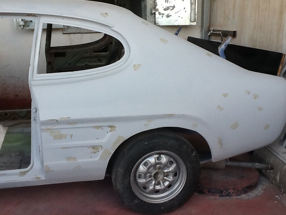

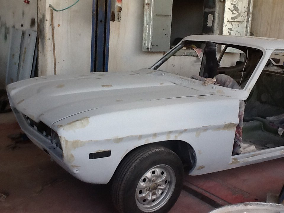

    הי, היו המון חלודות והרבה תיקוני חומר שנעשו בעבר. הפחח עשה המון טלאים עם עבודה יסודי. אני מקווה שהפיניש יהיה יפה. כרגע יש המון אבק על הרכב והוא היה בתוך המוסך כך שלא רואים ממש מריחות של הצבע. היו ראיתי מעט מאחור. הפחח אמר שבפיניש מחליקים הכל. נראה מה יסגר השבוע.

    צהריים טובים, לאחר פגישה בבאר שבע קפצתי לראות את התקדמות העבודה, הצבע הפנימי בוצע מבפנים וצבע יסוד סופי מבחוץ עם זפת לבן בתחתית הרכב.היום ימשיך את הצבע החיצוני והתחלת ניקיונות ופינישים. לאחר מכן הרכבת חלונות ועוד ועוד. החלקים מאיביי ממשיכים להגיע, הזמנתי חוטים קוהיל פלגים והצתה אלקטרונית במקום הפלטינה, קבל קלאץ, גז והמברקס. בעקרון אחליף הכל גם קבלים שנראים תקינים כולל צינורות ברקס הקידמיים והאחורי ליתר ביטחון הם בוודאי יבשים לאחר מספר שנים של אי שימוש. אני מעלה תמונות נוספות בתקווה שעד סוף השבוע יהיו לי תמונות סופיות.

    ערב טוב לכולם. היום חזרתי מהפחח מאושר. הרכב מתחיל לקבל צורה עם צבע היסוד. הצבע הנבחר הוא אדום מטאלי כהה. עוד תמונות לחברים, דודי

    שלום לכולם, לאחר שקיבלתי במסגרת הקניה של הקפרי הכחולה גם שלדה של קפרי חומה לחלקים, הצלחתי להעביר את הרכב לפחח על גבי נגרר (מקווה שלא עברתי על איזשהו חוק בדרך העיקר שלא עצר אותי שוטר). הפחח אמר לי שאין לו מה לעשות עם החומה ויתקן את הכחולה עם ריתוכים של פלחים. לא נותר לי אלא להסכים ולעקוב מקרוב על העבודה שתהיה ללא חומר וחזקה ככל האפשר.
