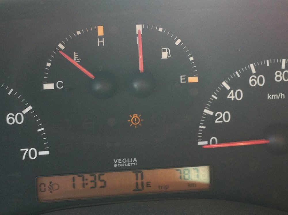

זה גם מה שאני חשבתי אבל נורות הברקס טובות יכול להיות והרכב מזייף? כי הנורית דלקת לא כל נסיעה. בהלוך לעבודה לא קרה בחזור כן. -
שלום חברים נדלקה לי נורית כתומה (צירפתי צמונה) אני מכיר את הנורית הזו כיוון שפעם כשנשרף הפנס מקדימה היא נדלקה קבוע. עכשיו היא נדלקת רק כאשר אני לוחץ על הבלמים. מבדיקה, הנורות מאחורה כולן עובדות בכל ההילוכים. יש למישהו מושג?
