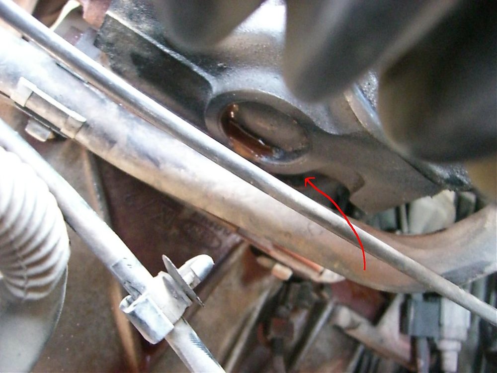

  5. תודה רבה לכולם אתמול החלפתי את הפקק 10 שקלים ועל הדרך רוקנתי את כל נוזל קירור (מה שנשאר) ומלאתי חדש הרכב תקין
  6. אתה צודק, סליחה אני זכרתי משהו בסביבות ה 10 ס"מ עכשיו מדדתי זה 4ס"מ תודה רבה. איך ההחלפה מתבצעת? זה מסובך?
  7. הוספתי תמונות יותר ממוקדות איך מטפלים בבעיה כזאת ? מחליפים פקק? באמת מילאו קצת מי ברז ברכב זה נזק הפיך? תודה לכולם,
  8. הנזילה היא מהדופן של הימני של המנוע יש מין עיגול בקוטר 10 סנטימטר ממנו הנזילה
  9. פיאסטה שנת 2000 מנוע 1300 ידנית יש לי נזילה חמורה מהמנוע, כאשר אני ממלא מים בראדיאטור תוך כמה דקות לא נשאר כלום! מקורה של הנזילה מהצד הימני של המנוע, יש מין פתח עגול שבתחתיתו נוזל המים. מישהו נתקל בבעיה כזאת?
