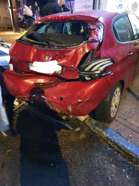

אז איך מפסידים רק 1000 שקל על 208 ב3 שנים?
מחכים שיכנס בה לנד קרוזר.

לפני כשעה, EliC25 כתב:
כל פעם שאני רואה תמונה כזו אני נזכר מחדש למה רכב קטן עם מרווח ריסוק אפסי - לא מקובל עליי.
כנראה שלעולם לא אהיה בעלים של פיאט 500 אבארט' - אוף!

אכן, זה מפחיד ליראות מכוניות שמרחק הראש של היושבים מאחור לקצה הרכב באמת אפסי במונחים של פגיע מאחור!

בסופר מיני עדיין יש מרווח מסוים לעומת רכב מיני.
