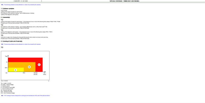

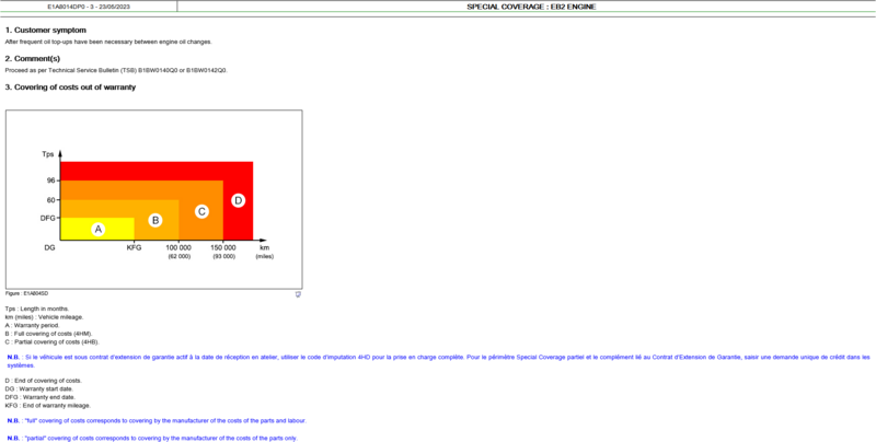

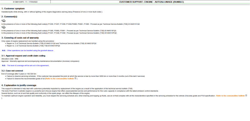

לפני 3 שעות, מלטבשי כתב:
איפה הרכב טופל מאז הגיע לארץ? כמה ק"מ? היו איחורים בטיפולים?
כל אלו פרמטרים שחשוב לדעת לפני שמעבירים את הרכב לתיקון אצל היבואן.
מצ״ב
תמיד לפי ההמלצה (15K) או משמעותית פחות.
לפני כשעה, avargel כתב:
האם זה יכול לעזור במקרה הנוכחי?
בכנות - לא נראה ששווה את ההתעסקות. לא היצרן ולא היבואן ידועים בנדיבותם, אני לא אתחיל עכשיו לגרור את הרכב על חשבוני למוסך מורשה ולנסות להשען על החסד שלהם בשביל שיחליפו משאבה (שאחריה בסבירות גבוהה הרכב יתחיל לשתות שמן ובכל זאת אצטרך להחליף מנוע).
