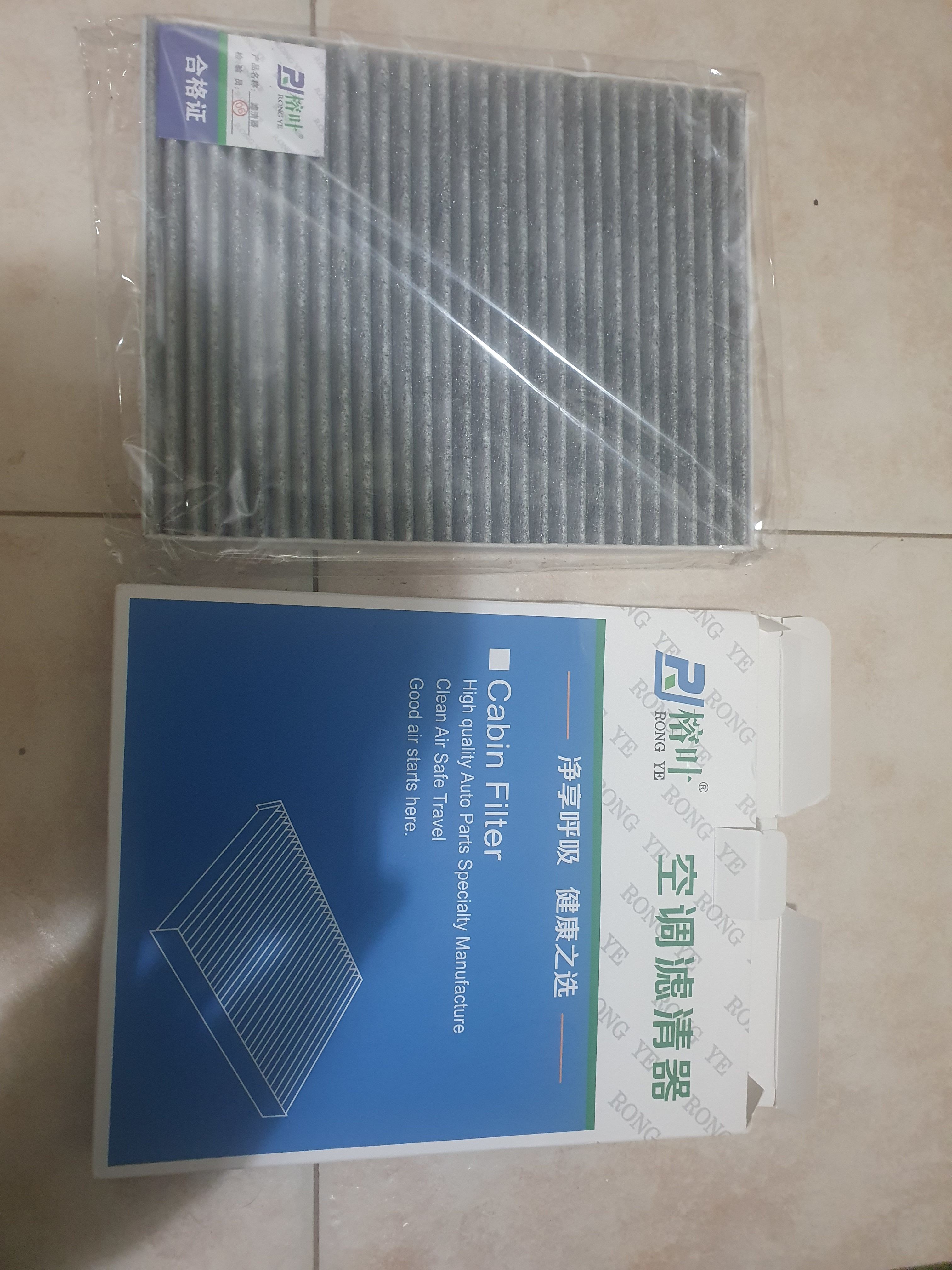

אני הולך לגלות בימים הקרובים אם זה נכון בדיוק אספתי מהדואר, אבל סתם ממבט בעין נראה שיש שם פחם.
אני בטוח שלא תמצא שם ספריי צבע כפי שטען אחד המשתמשים אבל גם לא תמצא פילטר שווה ערך למקורי.

לפני כחודש הזמנתי וקיבלתי פילטר מזגן מאליאספרס, פילטר שמתאים להרבה דגמים של פיז'ו/סיטרואן.
מה שהגיע זה 99.9% פילטר מקורי או זיוף ברמה כל כך טובה שאני לא מצליח לראות שום הבדל.
עלה 80 ש"ח, קצת יותר משליש מחיר בארץ.
