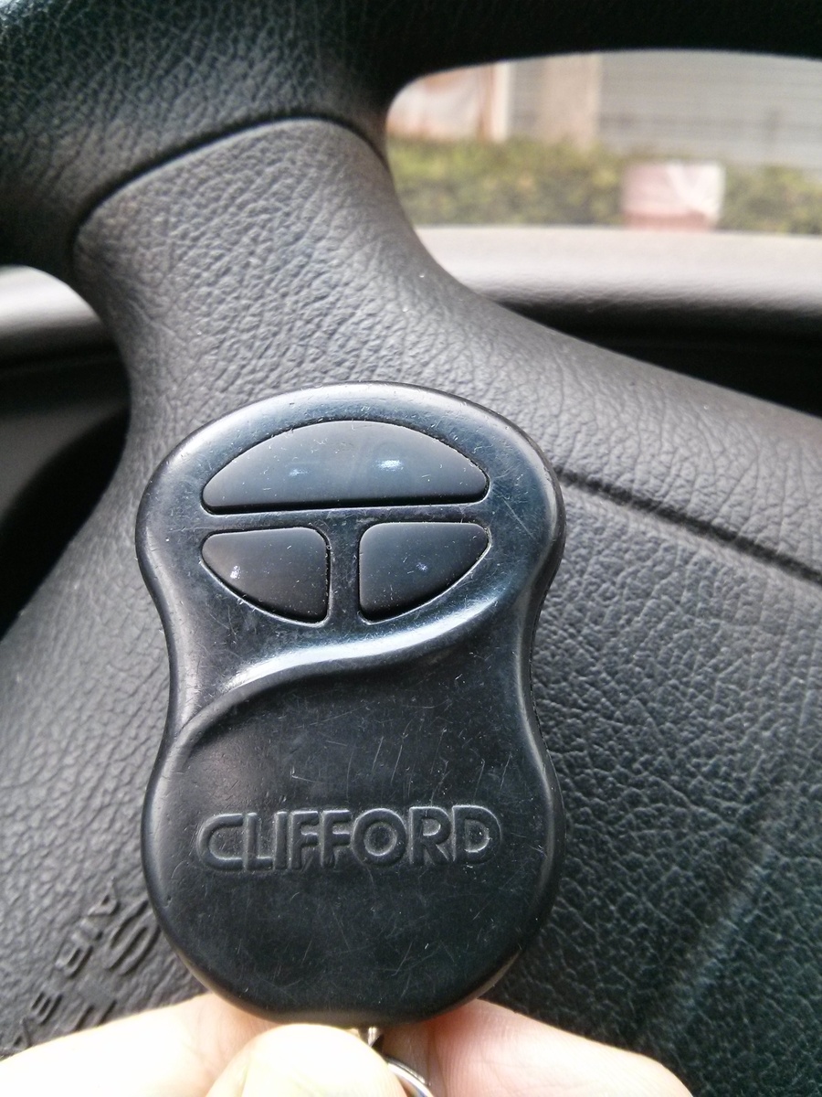

יש לי רכב דייהו בן 14 שנה. לרכב יש אזעקת קליפורד. מצרפת כאן את התמונות של בית האזעקה בתוך הרכב ואת השלט.
IMG_20141018_133306.jpgIMG_20141018_133334.jpgIMG_20141018_133427.jpgIMG_20141018_133459.jpg
הרכב עמד 3 שבועות ללא שימוש. כאשר באתי להתניע אותו, לא הצלחתי לפתוח את הדלת, כנראה כי היתה בעיה בשלט של האזעקה.
פתחתי עם המפתח, חיברתי קבלים וניסיתי להתניע.
היה סטרטר אך לא נטען.
נטרלתי את האזעקה עם המפתח וגם לא הצלחתי להטעין.
תקנתי את השלט אבל עדיין לא הצלחתי לפתוח את הדלת עם השלט, אולי כי המצבר ריק.
איך בכל זאת ניתן לפתור את הבעיה. האם הבעיה עם המצבר (שלדעתי הוא בן פחות משנתיים), או שיש באיזושהי צורה לבצע כיוונון של מערכת האזעקה.
האם זו פעולה שבעלי יכול לבצע, או שחייבת לגשת לחשמלאי רכב, או מקום שמתמצא באזעקות קליפורד.
אודה לייעוץ.
תודה.

אם אין סטרטר בלי כבלים, ולעומת זאת יש סטרטר עם כבלים, אז המצבר גמור בוודאות.
בנוסף לזה, ככה"נ יש בעיה באזעקה.
לא כתבת אזו דייהו יש לך.
לא מכיר את הדגם הזה של קליפורד לצערי. אם יהיה לך מזל, חבר הפורום דני זומרשטין יכנס לבקר כאן.
כדי לנטרל את האזעקה בצורה "אלימה" ולנסוע למתקין אזעקות על גלגלים ולא על גרר- תרימי את המושב האחורי. מתחתיו תמצאי (באמצע הפלטה שמתחת למושב) מכסה מתכת מחובר בברגים.
מתחת למכסה המתכת הזה תראי מחבר עם שלושה חוטים. את מחפשת חוט ורוד שנותק ומתחברים לשני החלקים שלו במקום זה שני חוטים שחורים. יהיה לך קל לזהות זאת לפי כמויות האיזולירבנד שהמתקין השאיר שם.
תנתקי את החוטים השחורים ותחברי בחזרה את שני הקצוות של החוט הורוד.
הרכב אמור להניע עכשיו (עם כבלים כמובן).
עריכה: דא"ג המפתח רק מכבה את הצופר, אך לא מנטרל את האזעקה
