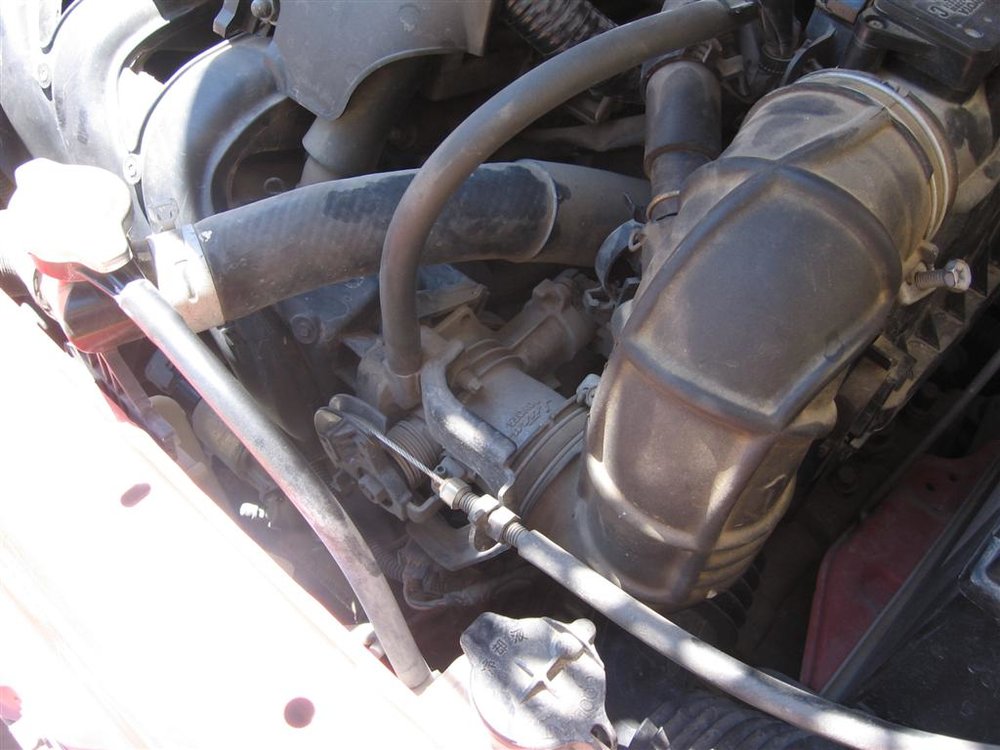

לאחר פירוק קופסת פילטר אוויר וניתוק צנרות ונשמים:

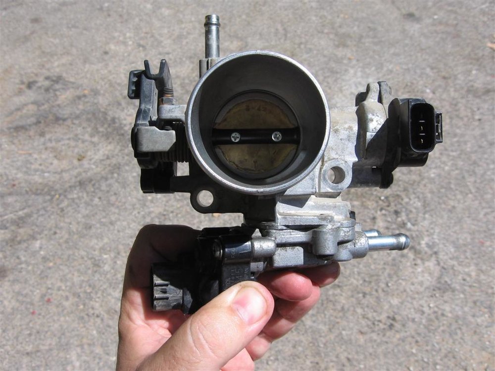

פרפר בית המצערת:

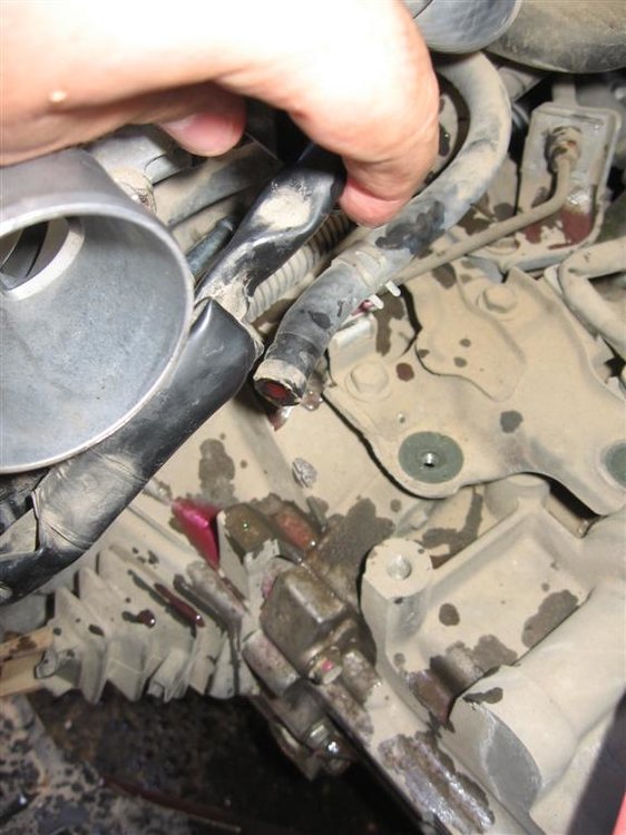

זוג צינורות נוזל קירור הנכנסים ויוצאים מחיישן ה IAC (שאפרט עליו עוד מעט). ממה שאני יודע זו הדרך של ה IAC לדעת מהי טמפרטורת נוזל הקירור ובהתאם לכך לווסת את סל"ד הסרק בעת התנעה קרה.יחד עם זאת ההסבר הזה לא כל כך מסתדר לי, אשמח אם מישהו יודע אחרת ויוכל לתקן.
קצת טפטף
ואז הרבה טפטף... כמו שאתם מבינים לא ממש ניסיתי לעצור את הזרם, להפך, זה רק תרם להחלפה מלאה של נוזל הקירור.

לאחר שליפת הקונקטורים החשמליים של ה IAC וה TPS, פירוק כבל הגז ופתיחת שלושה ברגים שחיברו את בית המצערת לסעפת היניקה, בית המצערת בחוץ!

חיישן ה IAC. החיישן הזה אחראי למעשה על ויסות זרימת האוויר למנוע כאשר פרפר המצערת סגור. הפתח השחור בתא הימני נשלט על ידי סלונואיד (אשר מקבל פקודות ממחשב הרכב) וכל תזוזה שלו משנה את מסת האוויר הנשאבת למנוע ומכאן משפיעה על הסל"ד.
כמו שניתן לראות מעברי המים (צד שמאל) מבריקים כאילו עכשיו יצאו מהמפעל, התא הימני עליון יחסית נקי אך התא הימני תחתון - ואיפה שנמצא התריס - די מלוכלך.
מבט עליון על בית המצערת וללא חיישן ה IAC
אחרי חצי שעת עבודה של קרצוף ומיכל ספריי ניקוי קרבורטורים העסק נקי
