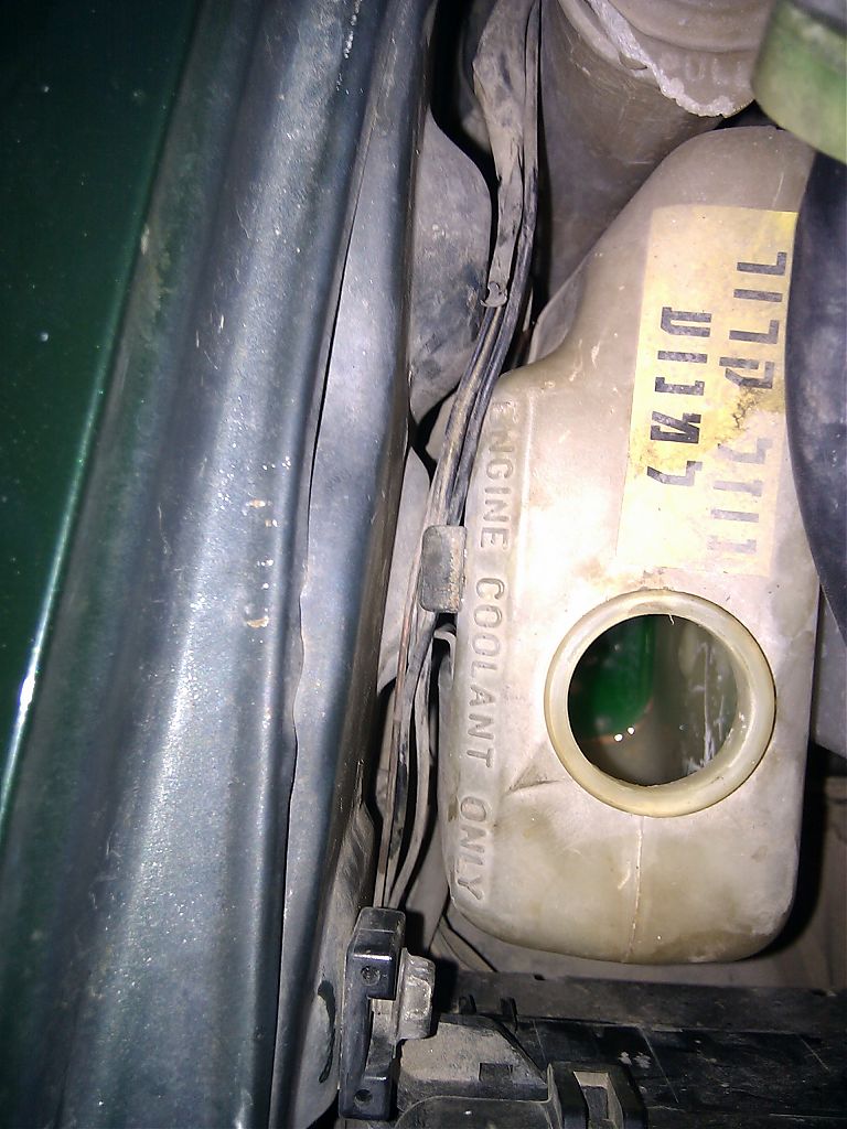

אני רוצה לנקות טינופת שהופיעה לי בנוזל הקירור שבתוך מיכל העודפים.
מיכל העודפים תפוס במעין מסילה, ניסיתי לשלוף אותו אבל הוא לא מראה סימנים של יציאה. אני לא רוצה להפעיל יותר מידי כח כדי לא לשבור משהו, אולי יש תופסן שמחזיק אותו שאני לא רואה
מישהו מכיר או יודע איך שולפים אותו ?

בצד של הכנף יש מעין פחית שתופסת את המיכל .
לחץ אותה מעט בעזרת מברג , משוך את המיכל והוא יצא .
אתה מתכוון ללשונית בתמונה שהכבלים עוברים מתחתיה ?
