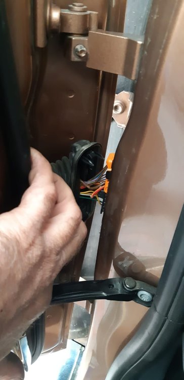

ההורדה\העלאה אוטומטית של חלון הנהג לא עבד בצורה תקינה.
לעיתים גם לא יכולתי לתפעל את שאר החלונות, מוזר.

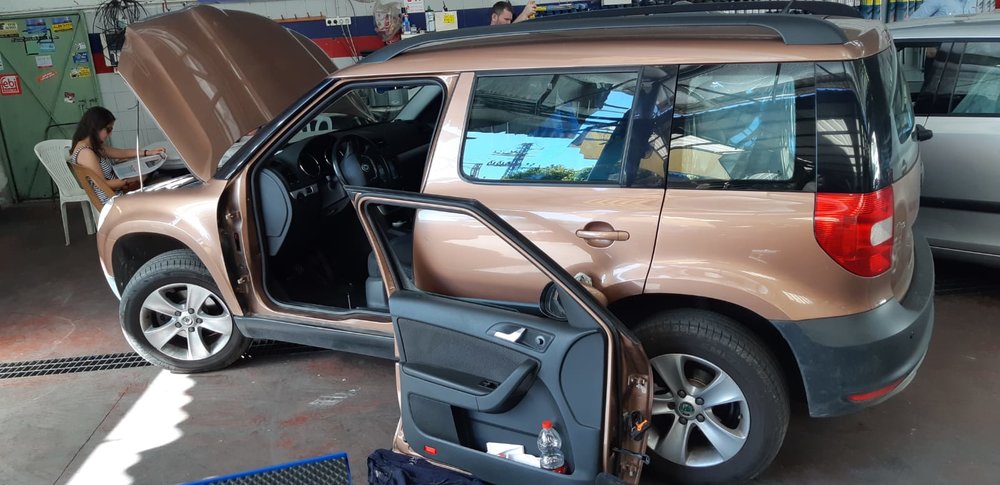

הייתי אצל סקודה ביום שישי, הם לא יכלו לקבל אותי.
אז היום נסעתי למוסך רון, הסברתי מה התקלה, הוא אבחן את התקלה במהירות ובקלות.
חלק מצמת החוטים היה קרוע, מוזר מאוד.
בהתחלה חשבתי אני אעשה את זה לבד, לחסוך כסף ואני אדם עם חוש ויכולת טכנית ומסוגל לעשות את זה לבד.
לאחר מכן חשבתי שמזל שלא עשיתי לבד, כי ראיתי שהחוטים הם בצבעים ואני עיוור צבעים :).
WhatsApp Image 2018-10-28 at 16.30.58 (1).jpegWhatsApp Image 2018-10-28 at 16.30.58.jpg
הלחמות בצמה ועבודה עלו לי 300 שקל + מע"מ.
