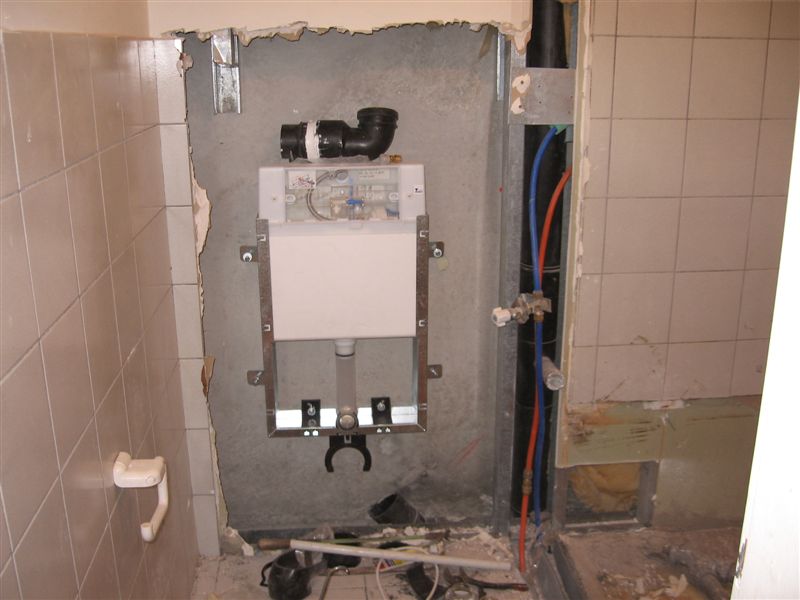

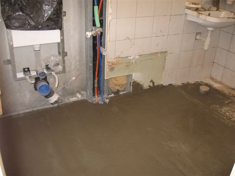

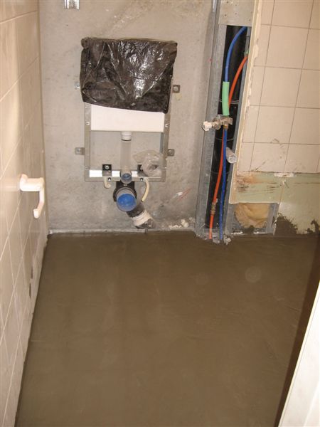

אני מניח שמדובר בעיקר בעניין של טעם. אצלנו בבית כאשר שיפצנו התקנתי אסלה תלויה (ליתר דיוק זה נקרא "מיכל הדחה סמוי"). את השיפוץ ביצעתי בעצמי כך שאם יש שאלות אני אשתדל מאוד לעזור.
הכי חשוב זה שתקפיד על קניה של מיכל הדחה איכותי עם מנגון איכותי - ובזמן ההתקנה לעבוד לפי ההוראות המצורפות למיכל הדחה, בלי קיצורי דרך !
הנה כמה תמונות מההתקנה, תחליט אם זה מתאים לך ;-)
