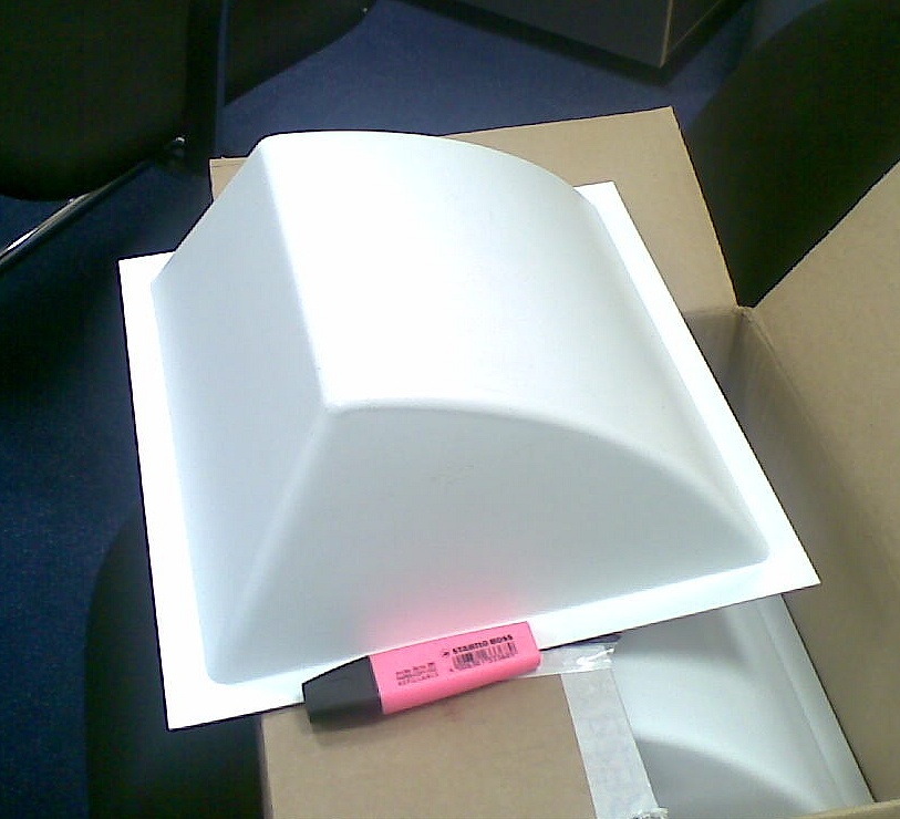

הצטיידיתי ב-24 יחידות כאלו (עבור הבית).
מדובר בדיפיוזורים שעשוים מפלסטיק (לא עבה במיוחד).
אני רוצה לתת משקל לדפנות כדי לצמצם את וויברציות של הדפנות - וכמובן שדבר ראשון שחבתי עליו זה דינאמאט.
אבל הייתי שמח לתפרון זול יותר כי יש לי תחושה שדיננאמאט יהיה overkill לצורך שלי.
עשיתי חיפוש וראיתי שיש ספריי זפת.
עם כמות שאני אצטרך (נראה לי 10 בקבוקים לפחות) זה גם מתחיל להיות לא זול במיוחד.
בקיצור- חשבתי על יריות זפת או ביטום או משהו כזה.
אודה מאוד להמלצות.
דבר שני - צריך למלא את החלל הפנימי כדי שלאיפעל בתור תיבת תהודה.
חשבתי למלא אותו בספרי פואולריטן שהופך לקצף.
יתרון - קל למלא ולא יצא יקר מדיי.
חיסרון - חומר לא סימפטי לעבוד איתו וצפיפות פנימית לא יותר מדיי גבוהה.
צמר סלעים - אני לא מוכן.
צמר אקרילי - אם הוא בצפיפות גבוהה אז נראה לי יכול להיות טוב. מאיפה משיגים? (אני מקווה שזה לא יקר מדיי)
תודה מראש,
גנאדי

אני חושב שהכיוון של הפוליאוריטן מוקצף הוא הכיוון בעיקר בגלל המשקל היחסית קל שלו, את ההדהוד הוא אמור למנוע בכל מקרה היות והוא ימלא את החלל כולו. אם אתה ממש חושש מהצפיפות שלו אז הייתי שוקל הדבקה של חומר בידוד (ריפה בנד, פזקר) כלשהו גם על הדפנות הפנימיות ורק אז שימוש בחומר מוקצף.
שאלה חשובה:
האם היצרן לא חשב כבר על הנושא הזה ודאג למוצר מוגמר?
אם משיקולים מסויימים היצרן החליט לא למלא את התבנית, האם אינו מספק המלצות למילוי חומר ספציפי לעניין?

טוף, בוצעו מדידות.
נפחת פנימי של כל יחידה הינו 5 ליטר בדיוק.
מה שאומר בסה"כ נפח כליי 120 ליטר.
מה שאומר שלמלא את זה בזול (בלי שימוש בצמר סלעים/זכוכית) זה :
- או ללכת על קצף - נראה לי 3-4 בקבוקים יספיקו 120-160 ש"ח
- צמר אקרילי - איפה רוכשים כזה בארץ?
- ספוגים פשוטים שנזרקו לזבל ודחוסים בלחץ לתוך החלל - מכירים איפה יש מפעל ספוגים/מזרנים שאפשר לנבור להם בפח?:lol:
לגבי שטח שיש לכסות - כל יחידה זה 3 דפי A4.
זה אומר 4.5 מ"ר.
נשמע לא הרבה אבל זה 15 מטר של ריפא בנד בעלת רוחב 30 ס"מ - וזה כבר 750 ש"ח.
אם אין יריות זפת זולות - אולי אני אנסה זפת קר ששמים אותו עם מברשת - מוכר לכם החומר הזה?

טוף, קיבלתי היצע לא לשנות תכונות מבניות של המוצר אלא רק למלא אותו בחומר סופג.
כך עשיתי.
תודה לכל מי שלח לי הלצות במסרים - זה עזר לי למצוא את החומר.
מוצר מוגמר:
