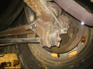

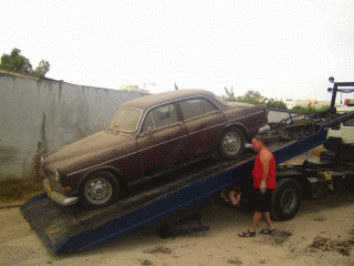

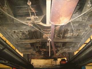

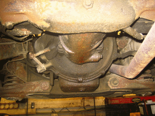

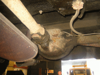

היום בשעה טובה התחלתי.
בבוקר גררתי את האוטו למוסך. במוסך מילאנו דלק, חיברנו מצבר ופשוט הנענו את המנוע. בניסיון השני המנוע הניע ועבד כמו מנוע חדש לחלוטין, יציב לא רועד ולא מתחמם. מדהים.
אני מצרף כמה צילומים מהיום. מצב החלודה די רע וכאשר האוטו היה על ליפט די נבהלתי מהמצב למטה.
אורן

שיהיה בהצלחה , ולגבי החלודה , אל תבהל , נראה שיטחי בלבד !
תוכל לפרק את הלחקים , ניקוי חול , וצביעה , והכל כמו חדש להמוןןןןןןן זמן !!!

אני ממש לא רואה חלודה נוראית.
מה שיש על הסרנים וכד' זה שטחי בלבד, אין לו משמעות. הרצפה נראית שלמה ותקינה.

הרכב נראה יפיפה עם המון פוטנציאל.
אין מה להתרגש יותר מדי מהחלודה למטה זה ממש לא נראה נורא.
בהצלחה.:wink:

האם צריך לפרק את כל המכונית ולהגיע למצב של שילדה בלבד כדי לנקות את החלודה? איך מנקים - ניקוי חול ?
אורן
היי אורן, שיהיה לך בשעה טובה.
אני מציע לך לא להתלהב ולהתחיל לפרק את הרכב לגורמים בכדי "לנקות את החלודה".
הרכב מניע, נקה אותו, העבר אותו טסט, וסע בו להנאתך.
אם לאחר כמה זמן של נסיעה תרצה להתחיל לשפץ - אחל'ה. תשאל איך ותקבל תשובות.
כל עוד לא השתמשת בו רצוף כמה חודשים - חבל להתחיל לעבוד ולהשקיע כסף.
אולי לא תהיה מרוצה לאחר זמן מה, אולי תרצה להחליף לרכב אחר וכד'.
ההשקעה, מבחינת כסף וזמן לא תוחזר לך ...
אז בינתיים, נסיעה נעימה - אבי.
