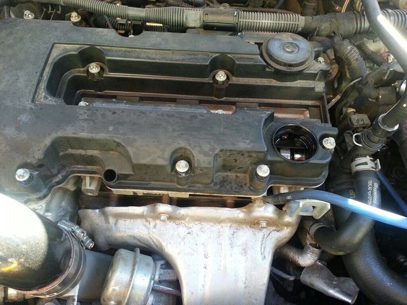

4. יש לשחרר את כל הברגים המחזיקים את המכסה, ישנם 15 ברגים מסוג E10.
5. יש למשוך את מכסה השסתומים כלפי מעלה, יש להפעיל קצת כוח וניתן להעזר בפטיש גומי בכדי לתת מספר דפיקות קלות בצדדיו על מנת לשחררו בקלות יותר.
6. יש לנקות עד כמה שיותר את מסגרת המכסה לפני התקנת המכסה החדש. מומלץ להשתמש בספריי ניקוי בלמים/קרבורטורים - להתיזו מעט על מטלית ולשפשף בעדינות את כל מסגרת מכסה השסתומים בכדי להסיר כמה את הלכלוך שהצטבר ובכדי שהאטם החדש ישב בצורה מיטבית.

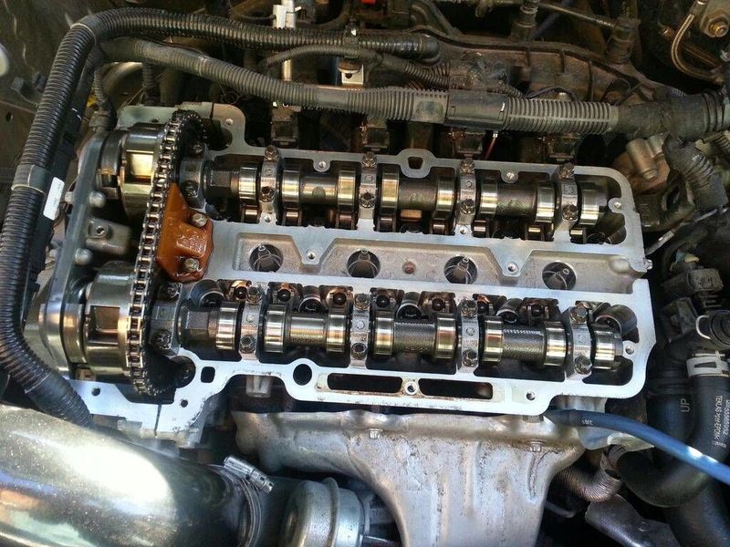

7. טרם התקנת המכסה החדש, יש ליישם מעט סיליקון RTV עמיד לחום ב2 נקודות החיבור המסומנות בתמונה:
8. יש לוודא שהאטם החדש יושב כראוי על מכסה השסתומים החדש, ולהניח את מכסה השסתומים במקומו. כעט עלינו לסגור את ברגי מכסה השסתומים על פי מומנט סגירה של 8NM ועל פי הסדר בתמונה הבאה:
חשוב לציין כי סגירה במומנט הנכון ובסדר הנכון מבטיחה אטימה נכונה של האטם ומניעת נזילות שמן.

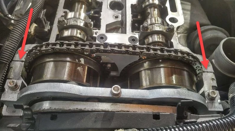

לגבי אטם מכסה טיימינג - קיבלתי הצעה במורשה להחליף אותו לפני 3 שנים בגלל שהוא "דלף" ושזה מחלה מוכרת לטענתם. ויתרתי בזמנו ואחרי שטיפלתי בשסתום הPCV בסעפת איזה פלא הנזילה ממכסה הטיימינג כמעט פסקה לגמרי. איך זה? כי כשהשסתום תקול נוצרים לחצים לא שגרתיים במקומות לא שגרתיים במנוע, כולל בית הטיימינג - מה שגרם לשמן לדלוף ממנו. אני היום 3 שנים אחרי ההצעה להחליף את אותו אטם ואני לא ממש צריך להחליף אותו.. הוא מזיע מעט מאוד, לא ברמה שווה בכלל להתעסק. לא מטפטף טיפה אחת על הרצפה בין טיפולים. כל עוד זה לא יחמיר אני לא נוגע.
